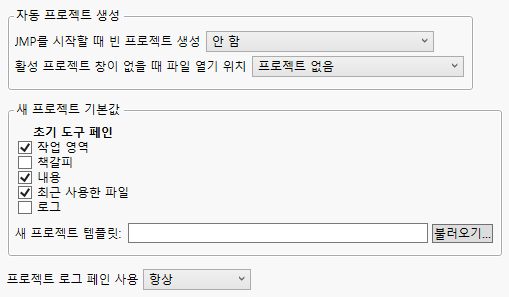

프로젝트 환경 설정을 사용하면 비어 있는 새 프로젝트를 생성하는 방법, 표시되는 도구 창 등을 제어할 수 있습니다.
그림 15.8 프로젝트 환경 설정
Projects Preferences
표 15.7 프로젝트 페이지의 환경 설정
환경 설정
설명
JMP를 시작할 때 빈 프로젝트 생성
JMP를 시작할 때 비어 있는 프로젝트를 생성합니다. "안 함", "항상" 또는 "다른 프로젝트가 열려 있지 않은 경우"를 선택할 수 있습니다. 기본 설정은 "안 함"입니다.
활성 프로젝트 창이 없을 때 파일 열기 위치
새 프로젝트가 자동으로 생성되는 방법을 지정합니다.
프로젝트 없음
프로젝트에 파일을 추가하지 않습니다. 이 옵션이 기본 설정입니다.
프로젝트 열기 또는 프로젝트 없음
열려 있는 프로젝트를 찾은 경우 해당 프로젝트에, 아니면 프로젝트 없음에 파일을 배치합니다.
프로젝트 열기 또는 새 프로젝트
열려 있는 프로젝트를 찾은 경우 해당 프로젝트에, 아니면 새 프로젝트에 파일을 배치합니다.
새 프로젝트
파일을 새 프로젝트에 배치합니다.
초기 도구 패널
프로젝트에 처음 나타나는 도구 패널을 지정합니다. "작업 영역", "내용" 및 "최근 사용한 파일" 도구가 기본적으로 나타납니다.
새 프로젝트 템플릿
새 프로젝트의 템플릿으로 사용할 프로젝트를 지정합니다. 새 프로젝트에는 템플릿과 동일한 창 레이아웃, 연결된 문서­, 그래프, 도구 창 및 기타 프로젝트 요소를 갖습니다.
프로젝트 로그 페인 사용
JMP 로그를 사용하는 대신 프로젝트 로그를 사용하려는 경우 지정하십시오. "항상"이 기본 설정입니다.
