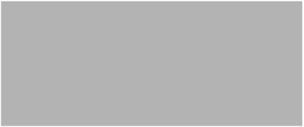

"노트북" 환경 설정을 사용하면 JMP 노트북 편집기의 동작과 모양을 구성할 수 있습니다. JMP 노트북은 코드, 텍스트, 출력 결과를 결합한 형식입니다. 노트북 환경 설정을 조정하여 블록의 모양과 동작을 제어하거나, AppleScript 및 PowerShell 블록을 활성화할 수 있습니다.
그림 15.22 노트북 환경 설정
Notebook Preferences
표 15.22
환경 설정
설명
블록 유형을 기본으로 표시
블록 오른쪽 상단의 드롭다운 메뉴에 블록 유형을 표시합니다. 노트북 작업 중 이 드롭다운 메뉴에서 블록 유형을 변경할 수 있습니다. 이 옵션은 기본적으로 선택되어 있습니다.
블록 제목 상자를 기본으로 표시
블록의 제목 상자를 표시합니다. 이 옵션은 기본적으로 선택 취소되어 있습니다.
창 높이 대비 최대 블록 높이 비율
노트북 창 높이를 기준으로 최대 블록 높이를 지정합니다. 기본값은 60%로 설정되어 있습니다.
노트북에서 AppleScript/
PowerShell 블록 사용
노트북 내에서 실행 가능한 AppleScript 또는 PowerShell 코드 블록을 활성화합니다. 이 옵션은 기본적으로 선택 취소되어 있습니다.
PowerShell 경로
PowerShell 코드 블록을 실행할 때 사용할 PowerShell 파일의 경로를 지정합니다. 이 옵션은 노트북에서 AppleScript/PowerShell 블록 사용 환경 설정이 활성화된 경우에만 사용할 수 있습니다.
