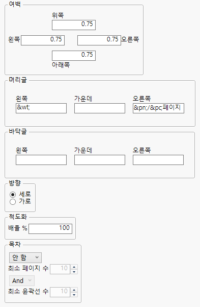

"인쇄" 환경 설정 페이지에서는 여백, 머리글, 바닥글 등 기본 인쇄 설정을 구성할 수 있습니다.
그림 15.30 인쇄 환경 설정
Print Preferences
표 15.30 인쇄 페이지의 환경 설정
환경 설정
설명
위쪽(여백)
인쇄 페이지의 위쪽 여백을 설정합니다. 기본 설정은 0.75인치입니다.
왼쪽(여백)
인쇄 페이지의 왼쪽 여백을 설정합니다. 기본 설정은 0.75인치입니다.
오른쪽(여백)
인쇄 페이지의 오른쪽 여백을 설정합니다. 기본 설정은 0.75인치입니다.
아래쪽(여백)
인쇄 페이지의 아래쪽 여백을 설정합니다. 기본 설정은 0.75인치입니다.
왼쪽(머리글)
페이지의 왼쪽 머리글 정보를 설정합니다. 기본 설정은 &wt;(즉, 제목)입니다.
가운데(머리글)
페이지의 가운데 머리글 정보를 설정합니다. 기본 설정은 공백입니다.
오른쪽(머리글)
페이지의 오른쪽 머리글 정보를 설정합니다. 기본 설정은 Page &pn; of &pc;(즉, 페이지 번호/페이지 수)입니다.
왼쪽(바닥글)
페이지의 왼쪽 바닥글 정보를 설정합니다. 기본 설정은 공백입니다.
가운데(바닥글)
페이지의 가운데 바닥글 정보를 설정합니다. 기본 설정은 공백입니다.
오른쪽(바닥글)
페이지의 오른쪽 바닥글 정보를 설정합니다. 기본 설정은 공백입니다.
방향
페이지의 인쇄 방향을 "세로" 또는 "가로"로 설정합니다. 기본 설정은 "­세로"입니다.
배율
페이지의 인쇄 배율 인수(백분율)를 설정합니다. 기본 설정은 100%입니다.
목차
선택한 파일의 목차를 인쇄할지 여부를 지정합니다. 기본 설정은 "안 함"입니다.
"조건부"로 설정하면 다음 옵션의 값에 따라 목차 인쇄 여부가 결정됩니다.
• 최소 페이지 수
• And/Or
• 최소 윤곽선 수
참고: 머리글 또는 바닥글에 현재 날짜를 인쇄하기 위한 코드는 &d입니다.
