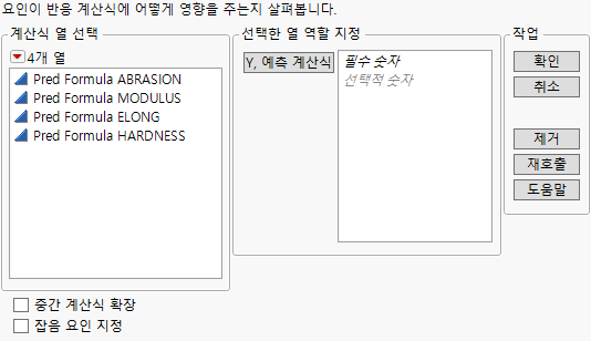

프로파일러 시작 창
"그래프" 메뉴에서 직접 프로파일러를 시작할 때는 계산식이 포함된 열을 "Y, 예측 계산식" 열로 제공합니다. 대개 이러한 계산식은 적합 플랫폼에서 저장되었습니다.
그림 2.2 프로파일러 시작 창
Profiler Launch Window
"열 선택" 빨간색 삼각형 메뉴의 옵션에 대한 자세한 내용은 JMP 사용의 "­Column Filter Menu­"에서 확인하십시오.
계산식에서 참조하는 열이 X 열이 됩니다(해당 열이 Y 열도 되는 경우 제외).
Y, 예측 계산식
계산식을 포함하는 반응 열입니다.
참고: 해당 반응 열의 표준 오차에 대한 계산식과 값이 포함된 열을 추가할 수도 있습니다. 이러한 열은 신뢰 구간을 생성하는 데 사용됩니다. 계산식 열 이름은 "예측값 표준 오차 <열 이름>"이어야 합니다. 확인을 클릭한 후 "예측값 표준 오차 <열 이름>"을 사용하여 "예측 계산식 <열 이름>"에 대한 신뢰 구간을 생성할지 여부를 지정합니다. 그렇지 않으면 JMP에서 "예측값 표준 오차 <열 이름>"에 대한 별도의 프로파일러 그림을 생성합니다.
중간 계산식 확장
계산식에 대한 성분 열 자체가 다른 열을 참조하는 계산식 열인 경우 원래 열을 내부 계산식으로 대체하도록 지정합니다. 성분 열이 확장되지 않도록 하려면 "기타" 열 특성을 추가하고 이름을 "계산식 확장"으로 지정한 후 값 0을 할당합니다. 자세한 내용은 중간 계산식 확장에서 확인하십시오.
잡음 요인 지정
도함수 모델링을 위한 특수한 경우에만 사용됩니다. 시작 창에서 이 옵션을 선택하고 "확인"을 클릭하면 계산식 성분 열에서 잡음 요인을 지정하라는 메시지가 표시됩니다. 잡음 요인에 대한 자세한 내용은 잡음 요인에서 확인하십시오.
