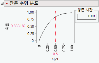

Image shown here잔존 수명 분포 프로파일러
시스템의 잔존 수명 분포 프로파일러에는 시스템이 "생존 시간"으로 지정된 특정 시간까지 생존한다는 가정하에 시스템 고장 확률이 표시됩니다. 기본적으로 "생존 시간"은 0으로 설정되며, 이 경우 잔존 수명 분포는 분포 함수와 동일합니다.
생존 시간 값을 입력하여 시스템이 고장 없이 생존하는 시간을 나타냅니다. 값을 입력하는 대신 원점의 작은 직사각형을 선택하고 오른쪽으로 드래그하면 생존 시간이 동적으로 설정됩니다.
그림 13.17 잔존 수명 분포
Remaining Life Distribution
