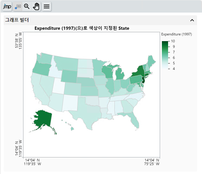

선택한 폴더에 결과가 저장되고 브라우저에서 열립니다.
그림 11.2 단일 대화식 HTML 보고서에 대한 웹 페이지
Web Page for Single Interactive HTML Report

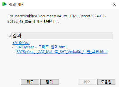

8. 게시를 클릭합니다.
그림 11.3 여러 대화식 HTML 보고서에 대한 인덱스 페이지
Index Page for Multiple Interactive HTML Reports
