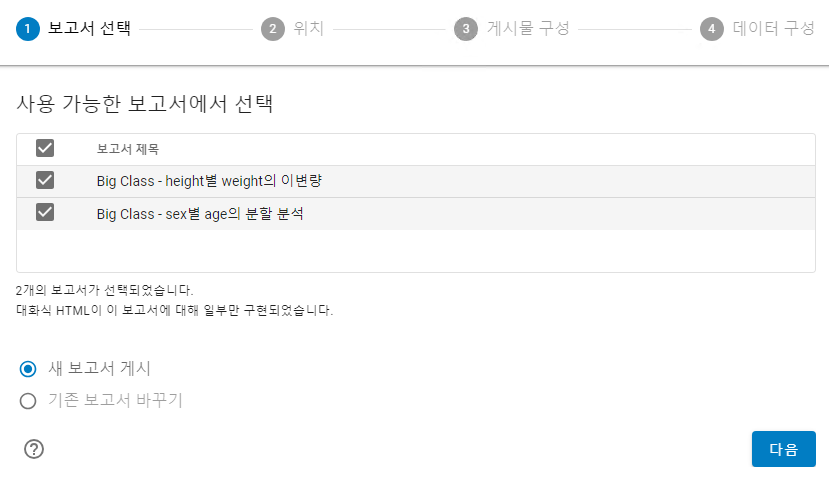

그림 11.4 보고서 선택
Select the Reports
3. 게시할 보고서를 선택합니다.
팁: 열려 있는 모든 보고서를 선택하려면 보고서 제목 상자를 선택합니다. 보고서를 바꿀 경우에는 보고서를 하나만 선택해야 합니다.
4. 수행할 작업을 선택합니다.
– 새 보고서 게시
– 기존 보고서 바꾸기
5. 다음을 클릭합니다.

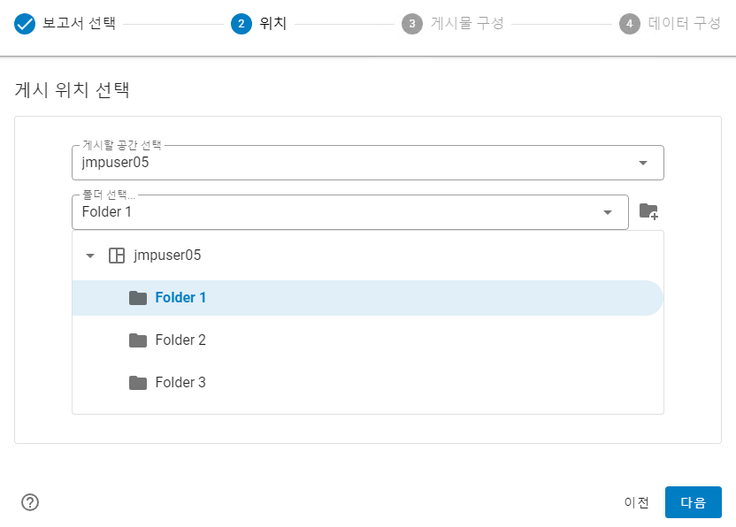

그림 11.5 보고서 게시 위치 선택
Select Where to Publish the Reports
1. 보고서를 게시할 공간을 선택합니다.
공간을 찾으려면 공간 이름을 입력합니다.
참고: 게시 권한이 있는 공간만 표시됩니다.
2. 목록에서 기존 폴더를 선택하거나, 텍스트를 입력하여 보고서를 게시할 폴더를 찾습니다.
참고: 보기 권한이 있는 폴더만 표시됩니다. 게시 권한이 없는 폴더는 흐리게 표시되며 게시 불가 아이콘이 함께 나타납니다.
팁: 새 폴더를 생성하려면 폴더를 생성할 공간 또는 폴더를 클릭하고 폴더 생성 (Image shown here)을 클릭합니다.
3. 다음을 클릭합니다.

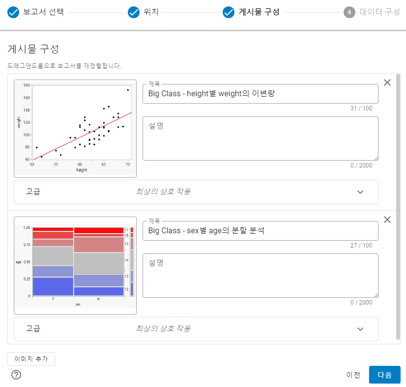

그림 11.6 보고서 업데이트 옵션
Update Report Options
4. (선택 사항) 다음을 수행할 수 있습니다.
– 각 보고서의 제목을 업데이트합니다.
– 클릭한 채 드래그하여 보고서 순서를 변경합니다.
– 설명, 이미지를 추가하거나 고급 옵션을 설정합니다. 자세한 내용은 보고서 옵션에서 확인하십시오.
5. 다음을 클릭합니다.

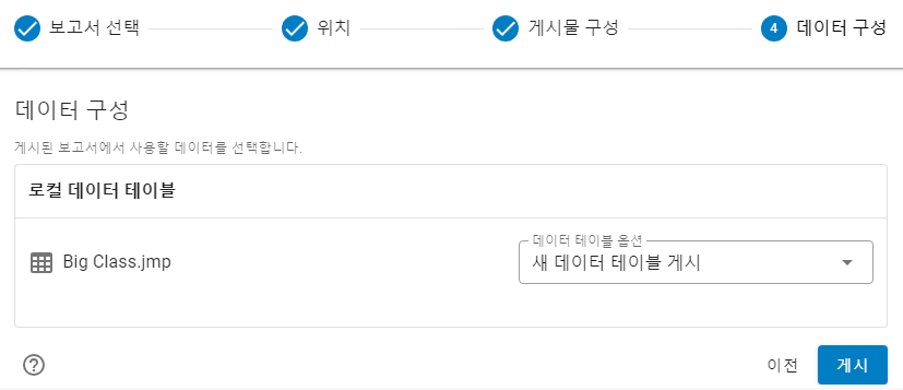

그림 11.7 데이터 업데이트 옵션 및 게시
Update Data Options and Publish
6. 새 데이터 테이블을 게시할지, 아니면 기존 JMP Live 또는 JMP Public 데이터 테이블을 사용하거나 업데이트할지를 선택합니다.
JMP에서는 현재 게시할 공간에 있는 항목을 기반으로 이 옵션을 채웁니다.
– 로컬 데이터 테이블의 정확한 복사본이 있는 경우 해당 데이터 테이블을 사용하도록 설정됩니다.
– 기존 데이터 테이블을 변경한 경우 해당 테이블을 업데이트하도록 설정됩니다. 이 데이터 테이블을 사용하는 다른 보고서도 새 데이터를 사용하도록 업데이트됩니다.
참고:
– 기존 데이터를 사용하려면 데이터 다운로드 권한이 있어야 합니다.
– JMP Live의 기존 데이터에 새로 고침 또는 가져오기 스크립트가 설정된 경우 이러한 테이블은 수동으로 업데이트할 수 없으므로 기존 테이블 사용 옵션만 선택할 수 있습니다.
7. 게시를 클릭합니다.

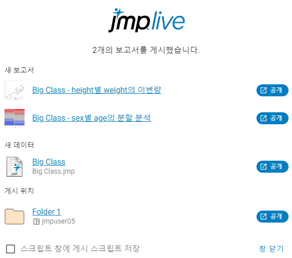

그림 11.8 새 보고서 생성에 대한 게시 상태
Publish Status for Creating a New Report
8. (선택 사항, JMP Live만 해당) 프로세스를 JSL 스크립트로 저장하려면 스크립트 창에 게시 스크립트 저장을 선택합니다.
9. "열기" 링크를 클릭하여 JMP Live를 시작하거나 창 닫기를 클릭합니다.

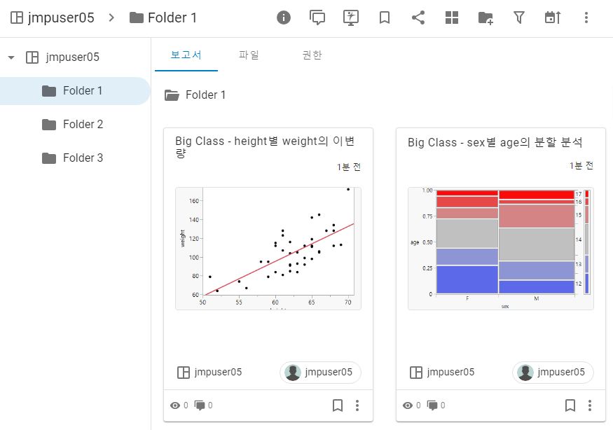

그림 11.9 JMP Live 폴더에 게시된 보고서
Published Reports in a JMP Live Folder
참고: 게시물을 볼 수 있는 사람은 공간 및 폴더 권한에 따라 결정됩니다. 자세한 내용은 JMP Live 도움말에서 확인하십시오. JMP Live에서 Image shown here > 도움말을 클릭합니다.

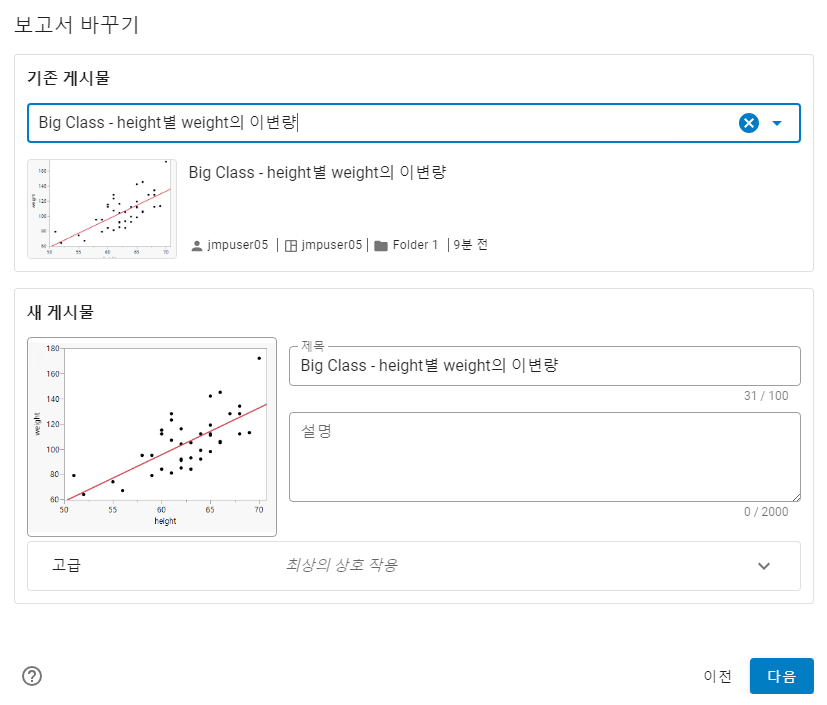

그림 11.10 기존 게시물 선택
Select an Existing Post
참고: 업데이트 권한이 있는 게시물만 표시됩니다.
1. 목록에서 기존 게시물을 선택하거나 텍스트를 입력하여 게시물을 찾습니다.
2. 다음을 클릭합니다.

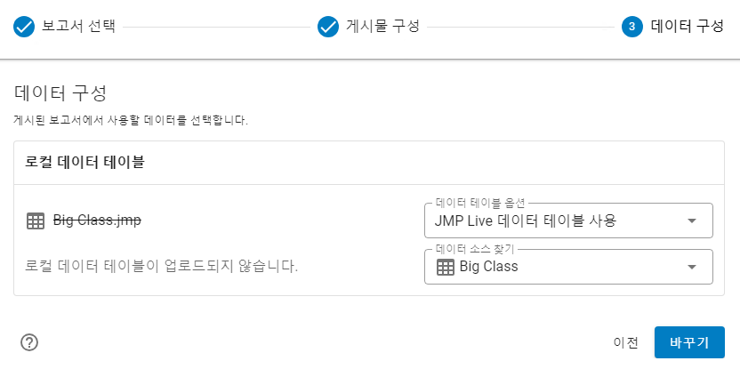

그림 11.11 데이터 게시 방법 선택
Choose How to Publish Data
3. 새 데이터 테이블을 게시할지, 아니면 기존 JMP Live 또는 JMP Public 데이터 테이블을 사용하거나 업데이트할지를 선택합니다.
참고:
4. 바꾸기를 클릭합니다.

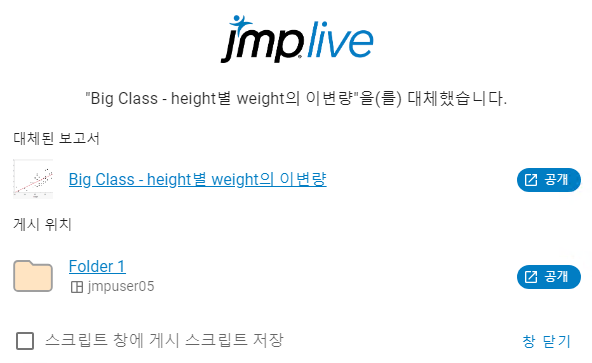

그림 11.12 게시물 교체에 대한 게시 상태
Publish Status for Replacing a Post
5. (선택 사항, JMP Live만 해당) 프로세스를 JSL 스크립트로 저장하려면 스크립트 창에 게시 스크립트 저장을 선택합니다.
6. "열기" 링크를 클릭하여 JMP Live를 시작하거나 창 닫기를 클릭합니다.
