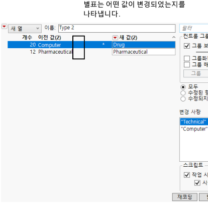

4. "재코딩" 창의 새 값 상자에 원하는 값을 입력합니다.
이 예에서는 "Computer" 행에 "Technical"을 입력하고, "Pharmaceutical" 행에 "Drug"를 입력합니다.
"변경 사항" 상자에 재코딩된 값이 표시됩니다.
그림 4.47 재코딩 창
Recode Window
5. 재코딩을 클릭합니다.
데이터 테이블의 Type 2라는 새 열에 새 값이 표시됩니다.

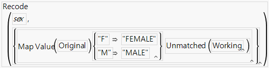

작업 시퀀스 스크립팅
데이터를 제외하고 작업만 스크립트로 저장합니다. 빨간색 삼각형 옵션을 사용하여 모든 문자열을 대문자로 변환하면 생성된 스크립트에는 데이터를 포함하지 않고 입력 문자열을 대문자로 변환하는 코드가 저장됩니다.

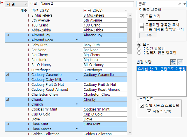

1. 도움말 > 샘플 데이터 폴더를 선택하고 Candy Bars.jmp를 엽니다.
2. Name 열을 선택합니다.
3. 열 > 재코딩을 선택합니다.
4. 빨간색 삼각형을 클릭하고 유사한 값 그룹화를 선택합니다.
5. "문자 편집 허용"이 선택되어 있는지 확인합니다.
6. "최대 차이 비율" 옆에 ".5"를 입력합니다.
그러면 JMP가 50% 이하의 차이가 있는 값을 그룹화할 수 있습니다. 즉, 동일한 문자를 50% 또는 절반 이상 공유하는 값을 그룹화할 수 있습니다. 차이 비율은 각 값의 최대 문자 수와 지정된 두 값 간의 최대 고유 문자 수를 비교하여 결정됩니다.
7. "최대 문자 차이" 옆에 "6"을 입력합니다.
6자 이하의 값이 그룹화됩니다.
8. 확인을 클릭합니다.
그림 4.48 유사한 값 그룹화
Grouping Similar Values
"새 값" 열에 표시된 값은 재코딩된 데이터 테이블에서 그룹화되는 값을 나타냅니다.

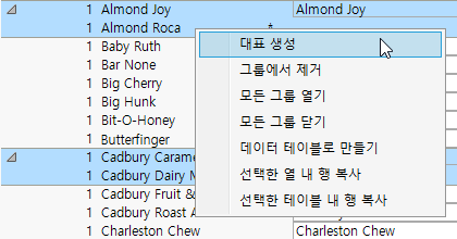

9. (선택 사항) 그룹의 다른 이전 값을 나타내도록 새 값을 변경하려면 "Almond Roca"를 마우스 오른쪽 버튼으로 클릭하고 대표 생성을 선택합니다.

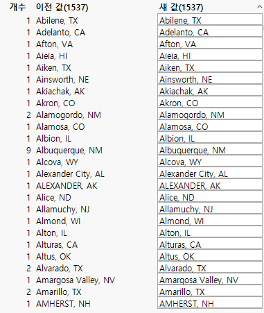

Aircraft Incidents.jmp 샘플 데이터 테이블에는 도시와 주 이름이 쉼표로 구분된 열이 포함되어 있습니다. 이 열의 값을 쉼표를 기준으로 분할하고 주 이름만 포함하도록 열을 재코딩할 수 있습니다.
1. 도움말 > 샘플 데이터 폴더를 선택하고 Aircraft Incidents.jmp를 엽니다.
2. Location 열을 선택하고 열 > 재코딩을 선택합니다.
그림 4.50 원래 데이터
Original Data

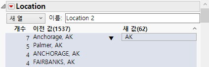

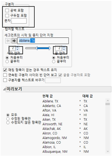

3. 빨간색 삼각형을 클릭하고 고급 > 세그먼트 추출을 선택합니다.
미리보기 페인의 데이터에는 도시 이름 다음에 약어 형식의 주 이름이 포함되어 있습니다. 각 문자열의 마지막 2자를 추출하려고 합니다.
4. 창 상단의 공백 포함과 구두점 포함을 선택 취소합니다.
공백과 구두점은 추출 대상에서 제외됩니다.
5. "문자" 상자에 쉼표를 입력합니다.
그림 4.51 구분자 지정
Specifying a Delimiter
마지막 2자를 추출하는 데 쉼표가 사용됩니다.
6. "캡처할 텍스트" 섹션에서 "시작 앵커"와 "끝 앵커" 위에 "2"를 입력합니다.
세그먼트 추출이 시작되고 두 번째 단어만이 남습니다.
7. "시작 앵커"와 "끝 앵커"에 "처음부터"가 선택되어 있어야 합니다.
그림 4.52 세그먼트 추출 창
Extract Segment Window
팁: "캡처할 텍스트" 섹션에서 왼쪽 또는 오른쪽 화살표를 클릭하여 값을 스크롤하면 설정을 미리 볼 수 있습니다.
8. Figure 4.52에 표시된 미리보기 페인에서는 대체 값에 주 이름 약어만 포함되어 있습니다.

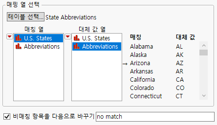

4. 빨간색 삼각형을 클릭하고 고급 > 테이블의 매핑 적용을 선택합니다.
5. 테이블 선택을 클릭하고 State Abbreviations.jmp를 선택한 다음 확인을 클릭합니다.
6. "매칭 열" 상자에서 U.S. States를 선택합니다.
7. "대체 값 열" 상자에서 Abbreviations를 선택합니다.
매칭 열과 대체 값 열에 매핑 결과가 표시됩니다.
그림 4.55 열 매칭 및 바꾸기
Matching and Replacing Columns
8. 비매칭 항목을 다음으로 바꾸기 상자를 선택하고 "no match"를 입력합니다.

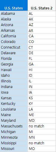

미리보기 섹션에 값 매핑 방식이 표시됩니다. 아래로 스크롤하면 "no match"로 표시된 주는 철자가 올바르지 않아서 Abbreviations 열의 어떤 주에도 매핑되지 않음을 알 수 있습니다.
그림 4.56 매칭되지 않는 열의 미리보기
Preview of Unmatched Columns
9. 확인을 클릭하고 재코딩을 클릭합니다.
약어 형식 주 이름이 포함된 새 열이 State Capitals.jmp에 U.S. States 2라는 이름으로 표시됩니다.

예: 재코딩된 값을 다른 열에 적용
열을 재코딩할 때 재코딩된 값을 스크립트에 저장할 수 있습니다. 이 스크립트를 가져오거나 실행하면 원래 재코딩한 열이 다시 재코딩됩니다.
예를 들어 다른 열을 동일한 값으로 재코딩하려고 한다고 가정해 보겠습니다. 재코딩된 값을 계산식 열에 저장한 후 계산식을 편집할 수 있습니다.
1. "재코딩" 창의 "새 값" 열에 재코딩된 값을 입력합니다.
2. 빨간색 삼각형 옆의 목록에서 계산식 열을 선택합니다.
3. 재코딩을 클릭합니다.
4. 계산식 열을 마우스 오른쪽 버튼으로 클릭하고 계산식을 선택합니다.
5. 계산식에서 재코딩된 열을 선택합니다.
이 예에서는 sex 열이 재코딩되었습니다.
그림 4.62 재코딩된 열
Recoded Column
6. 열 목록에서 sex를 바꿀 열을 선택합니다.
이 예에서는 sex 열을 gender로 바꿀 것이므로 gender를 선택합니다.
7. 확인을 클릭합니다.
