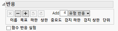

그림 12.11 반응 개요
Responses Outline
반응 버튼
Image shown here
선택한 반응을 제거합니다.
Image shown here
마지막 반응을 제거합니다.
Image shown here
반응을 추가합니다.
Image shown here
마지막 작업을 실행 취소합니다.
Image shown here
마지막 작업을 다시 실행합니다.
특정 유형의 N개 반응 추가
특정 목표에 대해 지정된 수의 반응을 추가할 수 있습니다. 먼저 추가할 반응 수를 지정한 후 "반응 유형" 드롭다운 메뉴를 사용하여 반응 목표를 지정합니다.
