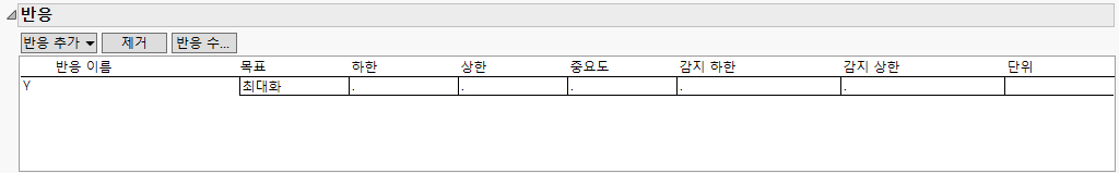

그림 4.16 반응 개요
Responses Outline
반응 추가
"최대화", "목표값 일치", "최소화", "없음" 또는 "함수" 목표 유형을 사용하여 단일 반응을 입력합니다. "목표값 일치"를 선택하는 경우 목표값 한계를 입력해야 합니다. "최대화­" 또는 "최소화"를 선택하는 경우에는 한계를 입력할 필요가 없지만 만족도 함수를 사용하려면 입력하는 것이 유용할 수 있습니다.
Image shown here함수
(JMP Pro에서만 사용 가능) Y 함수 반응 열을 설계에 추가합니다. 설계 테이블이 생성되면 이 열에 FDE 열 특성이 지정됩니다. 함수 반응 열은 DOE 요인을 보조 요인으로 사용하는 함수 데이터 탐색기 플랫폼에서 사용할 수 있습니다. 함수 반응은 런당 5개의 균등 간격 측정값으로 시작됩니다. 수준 텍스트 상자를 클릭하여 조정할 수 있습니다. 런당 측정값 수를 클릭하면 수준 수가 업데이트됩니다. 측정값당 수준이 10개 이상인 경우 시작 수준 및 수준 간 증분 값을 지정하라는 대화상자가 표시됩니다.
제거
선택한 반응을 제거합니다.
반응 수
입력한 수가 총 반응 수가 되도록 추가 반응을 입력합니다. 기본값 Y 이외의 반응을 입력한 경우 각 추가 반응의 목표는 마지막에 입력한 반응과 관련된 목표입니다. 그렇지 않은 경우에는 기본적으로 "목표값 일치"로 설정됩니다. 테이블에서 "목표" 유형을 클릭하여 목표를 변경할 수 있습니다.
"반응" 개요에는 다음과 같은 열이 포함되어 있습니다.
반응 이름
반응의 이름입니다. 반응을 추가하면 Y, Y2 등의 기본 이름이 지정됩니다. 이 이름을 변경하려면 이름을 두 번 클릭한 후 원하는 이름을 입력합니다.
목표, 하한, 상한
반응 최대화 또는 최소화, 목표값 일치, 반응 목표 없음 중에서 원하는 목표를 JMP에 알려줍니다. JMP는 이러한 지정에 따라 설계 테이블의 각 반응 열에 "반응 한계" 열 특성을 할당합니다. 이 정보를 사용하여 각 반응에 대한 만족도 함수를 정의합니다. "프로파일러" 및 "등고선 프로파일러"는 만족도 함수를 사용하여 최적 요인 설정을 찾습니다. 자세한 내용은 프로파일러의 "­Desirability Profiling and Optimization­"및 "­반응 한계­"에서 확인하십시오.
– "최대화" 목표는 가장 큰 값이 가장 좋음을 나타냅니다. 자연 하한 또는 상한이 있는 경우 이를 "하한" 또는 "상한"으로 지정할 수 있습니다.
– "최소화" 목표는 가장 작은 값이 가장 좋음을 나타냅니다. 자연 하한 또는 상한이 있는 경우 이를 "하한" 또는 "상한"으로 지정할 수 있습니다.
– "목표값 일치" 목표는 특정 목표값이 가장 좋음을 나타냅니다. 기본 목표값은 하한과 상한의 중간으로 가정됩니다.
– "없음" 목표는 최적화에 관한 목표가 없음을 나타냅니다. 만족도 함수가 구성되지 않습니다.
참고: 목표 반응이 하한과 상한의 중간이 아닌 경우에는 설계 테이블을 생성한 후 목표값을 변경할 수 있습니다. 데이터 테이블에서 반응 열의 "열 정보" 창을 열고(열 > 열 정보) 원하는 목표값을 입력하십시오.
중요도
반응이 여러 개인 경우 지정한 중요도 값을 사용하여 전체 만족도 함수를 계산합니다. 이러한 값은 반응에 대한 가중치로 처리됩니다. 반응이 하나뿐이면 기본적으로 1로 설정되므로 중요도를 지정할 필요가 없습니다.
Image shown here감지 한계
하한 및 상한 감지 한계는 반응을 측정할 수 있는 경계를 정의하며 이 경계를 벗어나면 반응을 측정할 수 없습니다. 감지 한계는 열 특성으로 저장됩니다. 이러한 한계를 사용하여 분포 또는 일반화 회귀 플랫폼에서 중도절단 반응을 지정할 수 있습니다. 자세한 내용은 선형 모형 적합의 "­Censoring­"에서 확인하십시오.
단위
요인에 대한 실험 단위입니다. 단위를 삽입하려면 클릭한 후 적절한 단위를 입력합니다.
반응 개요 편집
"반응" 개요에서 다음 사항에 유의하십시오.
• 반응 이름을 편집하려면 해당 반응을 두 번 클릭합니다.
• 목표를 클릭하여 변경할 수 있습니다.
• 한계 또는 중요도 가중치를 클릭하여 변경할 수 있습니다.
• 반응이 여러 개인 경우 중요도 가중치 값을 입력할 수 있습니다.
