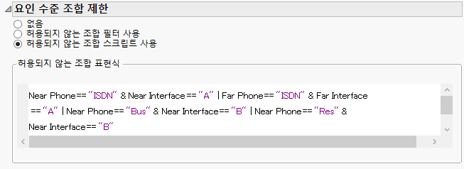

Image shown here허용되지 않는 조합 스크립트 사용
이 옵션은 허용하지 않을 조합을 식별하는 스크립트를 삽입할 수 있는 스크립트 창을 엽니다. 스크립트는 부울 표현식으로 평가되어야 합니다. 표현식이 true로 평가되면 지정된 조합이 허용되지 않습니다.
표현식을 작성할 때 수준 이름을 인용 부호로 묶습니다. 수준에 순서 값을 사용하지 마십시오. 예를 들어 Figure 20.8에서는 전화기 인터페이스 예, 허용되지 않는 조합 스크립트 사용에서 입력한 스크립트를 보여 줍니다.
그림 20.8 따옴표로 묶은 수준 이름을 보여 주는 스크립트 창
Script Window Showing Names of Levels in Quotes
