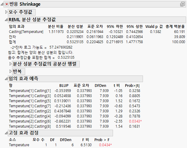

Figure 3.49에서는 REML 방법을 사용하여 생성된 Investment Castings.jmp 샘플 데이터 적합 보고서를 보여 줍니다. Model: REML 스크립트를 실행한 후 모형을 적합시킵니다. Casting은 임의 효과이며 Temperature에 내포되어 있습니다.
그림 3.49 REML 방법에 대한 최소 제곱 적합 보고서
Fit Least Squares Report for REML Method
