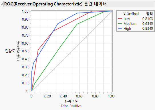

그림 4.9 수준이 세 개인 반응의 ROC 곡선
ROC Curves for a Three Level Response
모형이 반응 값의 순위를 완벽하게 지정하면 정렬된 데이터에 먼저 모든 양의 값이 포함된 후 다른 모든 값이 포함됩니다. 이 경우 곡선은 오른쪽으로 이동하기 전에 맨 위로 이동합니다. 모형이 잘 예측하지 못하면 곡선은 그림의 왼쪽 아래에서 오른쪽 위로 대각선을 따릅니다.
실제로 ROC 곡선은 대각선 위에 있습니다. 곡선 아래 면적은 모형의 적합도를 나타내는 표시자입니다. 값이 1이면 완벽한 적합을 나타내고 0.5에 가까우면 모형이 그룹을 구별할 수 없음을 나타냅니다.
반응 수준이 세 개 이상인 경우 ROC 곡선 그림을 통해 곡선 아래 면적이 가장 큰 반응 범주를 확인할 수 있습니다.
