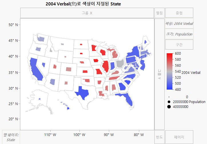

그래프 빌더에서 변수를 크기 영역으로 드래그하면 크기 변수에 따라 맵 셰이프를 척도화하여 왜곡을 최소화할 수 있습니다.
그림 12.8 Population을 크기 영역으로 드래그한 후를 보여 주는 SAT.jmp의 예
Example of SAT.jmp After Dragging Population to Size
