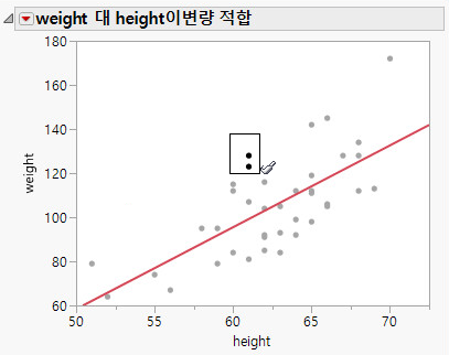

그림 9.31 브러시 도구 사용
Using the Brush Tool
4. 마우스를 놓습니다. 직사각형과 데이터 테이블 내의 해당 점이 선택된 상태로 유지됩니다.
