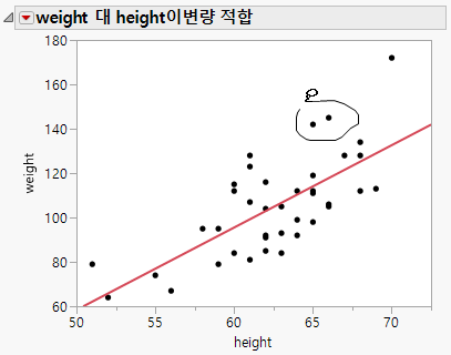

3. 여러 점의 주위를 올가미 도구로 드래그합니다.
그림 9.32 올가미 도구 사용
Using the Lasso Tool
4. 마우스를 놓습니다.
올가미가 자동으로 닫히고 올가미로 둘러싼 영역 내의 점이 선택됩니다.
