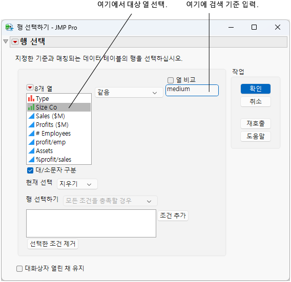

중간 규모 회사에 해당하는 모든 행 선택의 예
1. 행 > 행 선택 > 선택 조건을 선택하여 행 선택하기 창을 엽니다.
2. 창 왼쪽의 열 목록 상자에서 Size Co를 선택합니다.
3. 창 오른쪽의 텍스트 상자에 "medium"을 입력합니다.
4. 확인을 클릭합니다.
그림 3.10 행 선택하기 창
Select Rows Window
Size Co가 "medium"인 행이 모두 선택됩니다. 7개가 있습니다.
