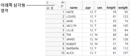

• Shift 키를 누른 채 데이터 격자에서 행 번호 위의 아래쪽 삼각형 영역을 클릭합니다. 이 영역을 다시 클릭하면 모든 행이 선택 취소됩니다(Figure 4.7).
• Esc 키를 눌러 데이터 테이블에서 강조 표시된 모든 영역을 지웁니다.
그림 4.7 아래쪽 삼각형 영역
Lower Triangular Area
