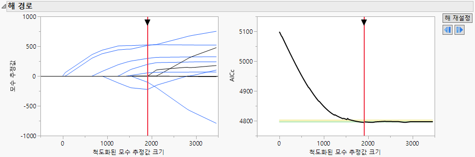

Image shown here해 경로
"일반화 회귀" 보고서의 "해 경로" 섹션에서는 다음 두 가지 그림을 보여 줍니다.
• 해 경로 그림 - 추정된 모수의 값을 표시합니다.
• 검증 그림 - 선택한 검증 방법에 해당하는 검증 통계량의 값을 표시합니다.
참고: "해 경로" 보고서는 최대 가능도, SVEM 전진 선택 및 SVEM Lasso를 제외한 모든 추정 방법에 대해 나타납니다. "해 경로" 보고서는 분위수 회귀를 제외한 모든 분포에 대해 나타납니다.
두 그림에 대한 수평 척도는 척도화된 모수 추정값 크기로 제공됩니다. 이 값은 평균 모형에 대한 척도화된 모수 추정값의 절대값을 합하여 정의되는 l1 노름입니다. 절편, 산포 모수 및 영과잉 모수에 해당하는 추정값은 l1 노름 계산에서 제외됩니다. 다음 사항에 유의하십시오.
• l1 노름 값이 큰 추정값은 MLE에 가깝습니다.
• l1 노름 값이 작은 추정값은 벌점이 크게 부과됩니다.
• l1 노름이 감소하면 조정 모수 값이 증가합니다.
Image shown here현재 모형 표시자
두 그림 모두 "원래 예측 변수에 대한 모수 추정값" 보고서에 표시된 해의 l1 노름 값에서 빨간색 수직 실선이 추가됩니다. 두 그림 중 하나에서 빨간색 수직선 맨 위의 화살표를 드래그하면 벌점 크기가 변경되어 새 현재 모형을 나타낼 수 있습니다. 검증 그림에서도 그림의 아무 곳이나 클릭하여 모형을 변경할 수 있습니다. 빨간색 수직선을 드래그하여 새 모형을 나타내면 보고서의 결과가 현재 선택된 모형을 반영하도록 업데이트됩니다. 수직 파선은 최량 적합 모형에 유지됩니다. 검증 그림 옆의 해 재설정 버튼을 클릭하면 빨간색 수직선 및 해당 결과가 초기 해로 돌아갑니다. 일부 검증 방법의 경우 비교 가능한 모형을 식별하는 영역이 검증 그림에 제공됩니다. 자세한 내용은 비교 가능 모형 영역에서 확인하십시오.
그림 6.5 Diabetes.jmp에 대한 해 경로 보고서(AICc 검증을 사용한 Lasso 회귀)
Solution Path Report for Diabetes.jmp, Lasso with AICc Validation
해 경로 그림에 대한 자세한 내용은 해 경로 그림에서 확인하십시오. 검증 그림에 대한 자세한 내용은 검증 그림에서 확인하십시오.

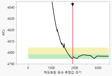

Image shown here비교 가능 모형 영역
모형이 최적 모형으로 추정되지만 이 선택과 관련하여 불확실성이 존재할 수 있습니다. 경쟁 모형도 거의 적합할 수 있으며 유용한 정보를 포함할 수 있습니다. AICc, BIC, ERIC, K 폴드 및 Leave-One-Out 검증 방법과 4개 이상의 값이 있는 검증 열의 경우, 고려할 만한 경쟁 모형을 식별하는 영역이 검증 그림에 제공됩니다. 이 영역을 벗어나는 모형은 권장되지 않습니다. 자세한 내용은 Burnham & Anderson(2004) 및 Burnham et al. (2011)에서 확인하십시오.
영역은 검증 통계량 값의 구간입니다. 이러한 영역은 전체 가로 축에 걸쳐 녹색 또는 노란색 직사각형으로 표시됩니다. 검증 통계량 값이 영역에 포함되면 모형이 해당 영역에 포함됩니다. 빨간색 수직 실선을 드래그하여 영역 내의 해를 탐색할 수 있습니다. 자세한 내용은 현재 모형 표시자에서 확인하십시오.
Figure 6.6에서는 두 영역을 표시하기 위해 세로 축이 확장된 Diabetes.jmp에 대한 검증 그림을 보여 줍니다.
그림 6.6 Diabetes.jmp에 대한 검증 그림(AICc 검증을 사용한 Lasso 회귀)
Validation Plot for Diabetes.jmp, Lasso with AICc Validation
BIC, AICc 및 ERIC 검증에 대한 영역
이러한 검증 방법의 경우 두 영역이 그림에 표시됩니다. 최적 해를 위한 검증 BIC, AICc 및 ERIC 값을 Vbest로 나타냅니다.
• 녹색 영역은 모형이 최적 모형과 유사하다는 강력한 증거가 있는 모형을 식별합니다. 녹색 영역 구간은 [Vbest, Vbest+4]입니다.
• 노란색 영역은 모형이 최적 모형과 유사하다는 약한 증거가 있는 모형을 식별합니다. 노란색 영역 구간은 (Vbest+4, Vbest+10]입니다.
K 폴드 검증, Leave-One-Out 검증 및 4개 이상의 값이 있는 검증 열에 대한 영역
이러한 검증 방법의 경우 두 영역이 그림에 표시됩니다. 최적 모형을 위한 해에서 각 검증 데이터 집합에 대해 척도화된 음의 로그 가능도 함수가 실행됩니다. 이러한 값의 표준 오차를 LSE로 나타냅니다. 최적 해에 대한 척도화된 음의 로그 가능도는 Lbest로 나타냅니다.
• 녹색 영역은 모형이 최적 모형과 유사하다는 강력한 증거가 있는 모형을 식별합니다. 녹색 영역 구간은 [Lbest, Lbest+LSE]입니다.
• 노란색 영역은 모형이 최적 모형과 유사하다는 약한 증거가 있는 모형을 식별합니다. 노란색 영역 구간은 (Lbest+LSE, Lbest+2.5*LSE]입니다.
