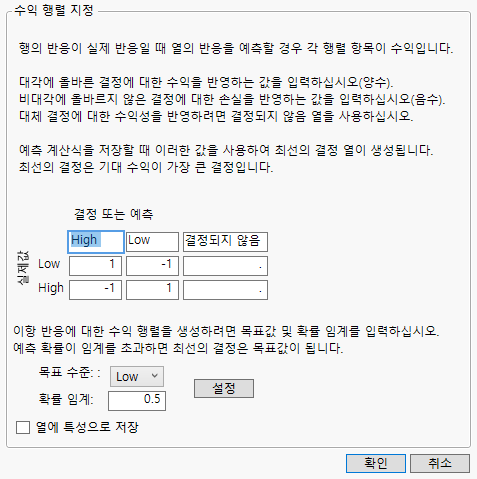

범주형 반응의 경우 파티션 플랫폼에서 이익 행렬을 지정할 수 있습니다. 이익 행렬은 원하지 않는 결과에 비용을 할당하고 원하는 결과에 이익을 지정하는 데 사용됩니다.
그림 4.8 이익 행렬 지정 창
Specify Profit Matrix Window
실제 반응 범주와 예측 반응 범주의 각 조합에 이익 및 비용 값을 할당할 수 있습니다. 대안적 범주로 분류하는 비용을 지정하려면 "결정되지 않음" 열에 값을 입력합니다. 할당을 반응 열에 특성으로 저장하려면 열에 특성으로 저장을 선택합니다. 이 옵션을 선택하지 않으면 이익 행렬이 현재 분할 보고서에만 적용됩니다.
