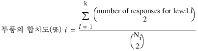

모든 "X, 그룹화" 변수가 가로 축에 표시되는 게이지 계수형 차트에서 합치도(%)는 다음과 같이 계산됩니다.
Equation shown here

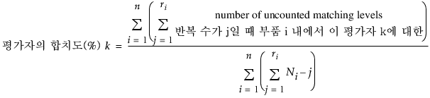

모든 "Y, 반응" 변수가 가로 축에 표시되는 게이지 계수형 차트에서 합치도(%)는 다음과 같이 계산됩니다.
Equation shown here
다음 사항에 유의하십시오.
• n = 부품 수(그룹화 변수)
• ri = 부품 i(i = 1,...,n)의 반복 수
• m = 평가자 수
• k = 수준 수
• Ni = m × ri. 부품 i(i = 1,...,n)에 대한 평가 수. 여기에는 모든 평가자의 반응 및 부품에 대한 반복 평가가 포함됩니다. 예를 들어 3명의 평가자가 부품 i를 각각 3번씩 측정할 경우 Ni는 3 × 3 = 9입니다.
