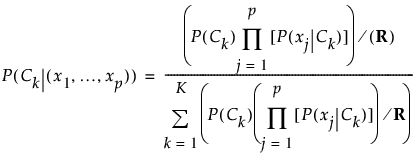

나이브 베이즈 방법은 피처 값이 주어졌을 때 관측값을 소속 확률이 가장 높은 클래스로 분류합니다. 이 방법에서는 피처가 각 클래스 내에서 조건부로 독립적이라고 가정합니다.
가능한 분류를 C1, …, CK로 나타냅니다. 피처 또는 예측 변수를 X1, X2, …, Xp로 나타냅니다.
예측 변수 값이 x1, x2, …, xp인 관측값이 Ck 클래스에 속할 조건부 확률은 다음과 같이 계산됩니다.
Equation shown here,
여기서 R은 정규화 상수입니다. 위의 계산식에서 Xj = xj인 관측값이 Ck, P(xj|Ck) 클래스에 속할 조건부 확률은 다음과 같이 결정됩니다.
