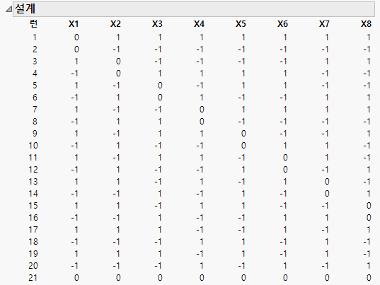

Figure 8.19에서는 8개의 연속형 요인과 가짜 요인에 해당하는 4개의 추가 런을 사용한 확증적 선별 설계의 예를 보여 줍니다. 다음 사항에 유의하십시오.
• 각 행 쌍은 접기 쌍이며 짝수 번호 행의 값은 이전 행의 -1배입니다. 설계 접기를 수행하면 2요인 교호작용과 주효과의 교락이 제거됩니다.
• 각 요인은 3회 런의 중앙값으로 설정되며 설계 구성과 함께 모든 2차 효과를 추정할 수 있게 합니다.
• 17 ~ 20 행은 가짜 요인에 해당하는 추가 런입니다.
• 마지막 행에 중앙점 런을 추가하면 절편 및 모든 주효과와 2차 효과를 포함하는 모형을 적합시킬 수 있습니다.
이 구조는 연속형 요인에 대한 확증적 선별 설계의 대표적인 예입니다.
그림 8.19 8개의 연속형 요인에 대한 확증적 선별 설계
