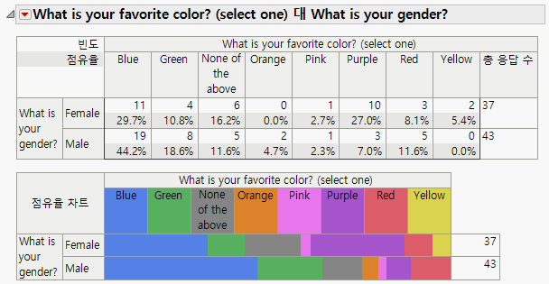

초기 "범주형" 보고서에는 선택한 각 응답 집합에 대한 교차표와 점유율 차트가 표시됩니다.
그림 3.17 초기 범주형 보고서
The Initial Categorical Report
테이블 왼쪽 위에는 "빈도", "점유율" 및 "비율"(해당하는 경우)과 같이 테이블의 각 셀에 포함된 수량이 나열됩니다. "범주형" 빨간색 삼각형 메뉴의 옵션을 사용하여 이러한 수량을 제거하거나 추가합니다.
• 각 범주에 대한 빈도 수("빈도"로 표시됨)가 테이블 오른쪽의 총 빈도("총 응답 수")와 함께 제공됩니다. 응답이 여러 개인 경우 테이블 오른쪽의 요약 열에 사례 수 또는 행 수("총 사례 수")와 응답자 수("총 응답 사례 수")도 포함됩니다.
• 응답 점유율("점유율")은 각 개수("빈도")를 총 응답 수로 나누어 결정됩니다.
• "비율"은 응답 빈도("빈도")를 총 사례 수("총 사례 수")로 나눈 값입니다. 이 값은 다중 응답에만 나타나며 Figure 3.17에 표시되지 않습니다.
Figure 3.17의 테이블에는 "What is your favorite color?" 질문에 대한 응답 수가 성별에 따라 정리되어 있습니다. 테이블에서 여성에 대한 결과가 포함된 첫 번째 행을 살펴보겠습니다.
• 테이블의 첫 번째 셀에는 11개 응답이 포함되어 있습니다. 이는 파란색을 선호 색상으로 선택한 여성 응답자의 수입니다.
• 여성의 경우 총 응답 수는 37개입니다. 37명의 여성 응답자 중 29.7%(11/37)가 파란색을 선호 색상으로 선택했습니다.
