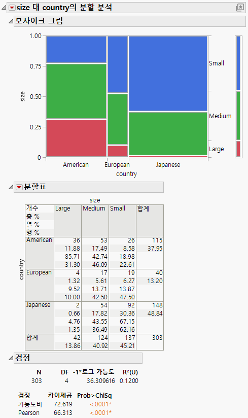

처음에는 "분할 분석" 보고서에 모자이크 그림, 분할표 및 Y 반응 변수의 수준이 X 요인 변수의 수준에 따라 다른지 여부를 판별하는 검정이 포함됩니다. 빨간색 삼각형 메뉴 옵션을 사용하여 추가 분석 및 검정을 실행할 수 있습니다. 자세한 내용은 분할 분석 플랫폼 옵션에서 확인하십시오.
이 섹션에는 "분할 분석" 보고서의 다음 항목에 대한 정보가 포함되어 있습니다.
• 모자이크 그림
• 분할표
• 검정 보고서
그림 7.4 분할 분석 보고서의 예
Example of a Contingency Report
