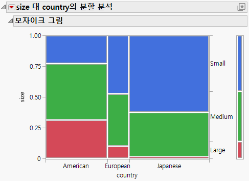

분할 분석 플랫폼에서 모자이크 그림은 분할표라고도 하는 이원 빈도 테이블을 그래픽으로 표현한 것입니다. 모자이크 그림은 다양한 크기의 직사각형으로 나뉘며, 각 직사각형의 세로 길이는 X 변수의 각 수준 내에서 Y 변수의 비율에 비례합니다. 모자이크 그림은 Hartigan and Kleiner(1981)에서 처음 소개되었으며 Friendly(1994)에서 개선되었습니다.
그림 7.5 모자이크 그림의 예
Example of a Mosaic Plot
이 모자이크 그림의 경우 다음 사항에 유의하십시오.
• 가로 축의 분할 너비는 X 변수의 수준별 관측값 수를 나타냅니다.
• 그림 오른쪽에 있는 세로 축의 비율은 X 변수의 결합 수준에 대한 Y 변수 수준의 전체 비율을 나타냅니다. 이러한 비율은 X 변수와 Y 변수 간에 연관성이 없다는 귀무가설을 나타냅니다.
• 그림 왼쪽에 있는 세로 축의 척도는 반응 확률을 나타냅니다. 전체 축은 총 표본을 나타내는 확률 1과 동일합니다.
