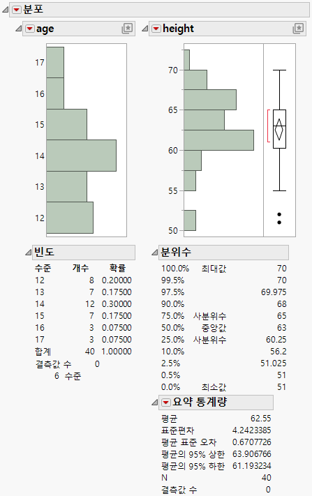

초기 "분포" 보고서에는 각 변수에 대한 히스토그램과 보고서가 포함됩니다. 빨간색 삼각형 메뉴 옵션을 사용하여 추가 분석 및 검정을 실행할 수 있습니다. 자세한 내용은 분포 플랫폼 옵션에서 확인하십시오.
이 섹션에는 "분포" 보고서의 다음 항목에 대한 정보가 포함되어 있습니다.
• 히스토그램
• 빈도 보고서
• 분위수 보고서
• 요약 통계량 보고서
그림 3.5 초기 분포 보고서 창
The Initial Distribution Report Window
