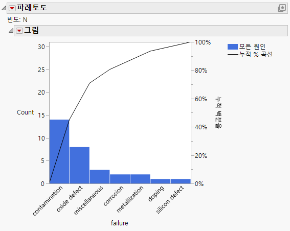

파레토도는 데이터의 변수 백분율을 표시하는 막대 차트와 변수의 누적 백분율을 표시하는 선 그래프를 결합합니다.
그림 14.6 파레토도 예제
Pareto Plot Example
파레토도는 X 분류 변수가 없거나, 단일 X 변수 또는 두 개의 X 변수와 함께 단일 Y(공정) 변수를 차트로 작성할 수 있습니다. 파레토도는 수치형 변수와 문자형 변수를 구분하거나 모델링 유형을 구분하지 않습니다. 모든 값은 이산형으로 처리되며 막대는 개수 또는 백분율을 나타냅니다. 다음 목록에서는 파레토도의 배열 방식을 설명합니다.
• X 분류 변수가 없는 Y 변수는 Y 변수의 각 값에 대한 막대가 포함된 단일 차트를 생성합니다. 예는 파레토도 플랫폼의 예에서 확인하십시오.
• 하나의 X 분류 변수가 있는 Y 변수는 일렬로 표시되는 파레토도를 생성합니다. 각 Y 수준에 대한 막대가 포함된 각 X 변수 수준의 그림이 있습니다. 이러한 그림을 비교 파레토도의 셀이라고 합니다. X(분류) 변수의 각 수준에 대한 셀이 있습니다. X 변수가 하나뿐이므로 이를 일원 비교 파레토도라고 합니다. 예는 일원 비교 파레토도의 예에서 확인하십시오.
• 두 개의 X 변수가 있는 Y 변수는 행과 열로 구성된 파레토도를 생성합니다. 첫 번째 X 변수의 각 수준에 대한 행과 두 번째 X 변수의 각 수준에 대한 열이 있습니다. X 변수가 두 개 있으므로 이를 이원 비교 파레토도라고 합니다. 앞에서 설명한 대로 행에는 첫 번째 X 변수의 각 값에 대한 파레토도가 있습니다. 왼쪽 위의 셀을 키 셀이라고 합니다. 이 셀의 막대는 내림차순으로 정렬됩니다. 다른 셀의 막대는 키 셀과 동일한 순서로 나타납니다. 셀의 행과 열을 재정렬할 수 있습니다. 왼쪽 위로 이동하는 셀이 새 키 셀이 되고 이에 따라 다른 모든 셀의 막대가 재정렬됩니다. 예는 이원 비교 파레토도의 예에서 확인하십시오.
