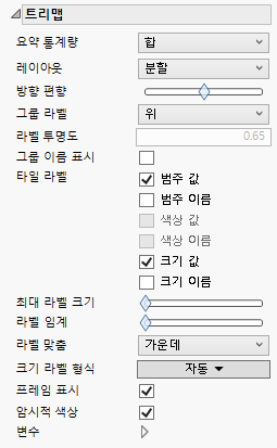

그림 3.37 트리맵 옵션
Treemap Options
요약 통계량
직사각형의 크기를 결정하는 데 사용되는 Y 영역 변수에 해당하는 요약 통계량을 지정합니다. 요약 통계량에 대한 자세한 내용은 JMP 사용의 "­Explanation of Summary Statistics­"에서 확인하십시오.
레이아웃
X 변수의 값 순서화 또는 직사각형 크기를 기준으로 가능한 범위 내에서 직사각형을 배열합니다.
분할
X 변수의 값 또는 수준의 값 순서화에 따라 직사각형을 배열합니다. "분할"이 기본 설정입니다.
정사각형
내림차순으로 정렬된 요약 통계량 값에 따라 직사각형을 배열합니다. 이렇게 하면 가장 큰 직사각형이 그림의 왼쪽 상단에 배치되고 가장 작은 직사각형이 오른쪽 하단에 배치됩니다.
혼합
X 변수가 두 개 이상인 경우에만 적용됩니다. 이 레이아웃은 가장 바깥쪽 변수에 "분할"을 적용하고 나머지 변수에 "정사각형"을 적용합니다. 큰 그룹은 값 순서에 따라 정렬되고 내접 직사각형은 요약 통계량 값에 따라 정렬됩니다.
방향 편향
타일 화면비율을 조정합니다.
그룹 라벨
(X 변수가 두 개 이상인 경우 사용 가능) 각 범주 위에 또는 가운데(부동)에 추가 그룹 라벨을 표시하거나 숨깁니다.
팁: 그룹의 데이터를 필터링하려면 그룹 라벨을 클릭합니다. 그룹 라벨의 글꼴이나 글꼴 색상을 변경하려면 그래프를 마우스 오른쪽 버튼으로 클릭하고 사용자 정의를 선택한 후 트리맵을 선택합니다.
라벨 투명도
(부동 그룹 라벨에 사용 가능) 부동 그룹 라벨의 투명도를 지정합니다.
그룹 이름 표시
그룹 라벨에 변수 제목을 추가합니다.
타일 라벨
다음 라벨을 표시하거나 숨깁니다.
범주 값
X 변수의 값입니다.
범주 이름
X 변수의 이름입니다.
색상 값
색상 변수의 값입니다.
색상 이름
색상 변수의 이름입니다.
크기 값
크기 변수의 값 또는 크기 변수가 없는 경우 Y 변수의 크기 값입니다.
크기 이름
크기 변수의 이름 또는 크기 변수가 없는 경우 Y 변수의 크기 이름입니다.
팁: 커서로 직사각형을 가리키면 상세 정보가 표시됩니다.
최대 라벨 크기
라벨 크기를 늘리거나 줄입니다.
라벨 임계
직사각형 크기에 따라 라벨을 제거합니다. 기본적으로 모든 라벨이 표시됩니다. 슬라이더를 오른쪽으로 움직이면 순차적으로 더 큰 직사각형의 라벨이 제거됩니다.
라벨 맞춤
라벨을 직사각형의 가운데, 왼쪽 또는 오른쪽에 배치합니다.
색상 라벨 형식
(색상 변수를 지정한 경우 사용 가능) 색상 변수를 기반으로 셀 라벨의 형식을 설정할 수 있습니다.
크기 라벨 형식
("크기 값"을 선택한 경우 사용 가능) 크기 값 변수를 기반으로 셀 라벨의 형식을 설정할 수 있습니다.
프레임 표시
직사각형 주위에 테두리를 표시하거나 숨깁니다.
팁: 프레임의 색상, 스타일, 두께를 조정하려면 그래프를 마우스 오른쪽 버튼으로 클릭하고 사용자 정의를 선택한 후 트리맵을 선택합니다.
