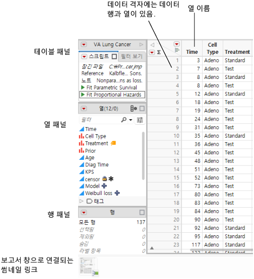

그림 2.4 데이터 테이블
A Data Table
데이터 테이블에는 다음과 같은 부분이 있습니다.
데이터 격자
데이터 격자에는 행과 열로 정렬된 데이터가 있습니다. 일반적으로 데이터 격자의 각 행은 관측값이며 열(변수라고도 함)은 관측값에 대한 정보를 제공합니다. Figure 2.4에서 각 행은 시험 대상에 해당하며 12개의 정보 열이 있습니다. 데이터 격자에는 12개 열이 모두 표시될 수 없지만 "열" 패널에는 모든 열이 표시됩니다. 각 시험 대상에 대한 정보로는 시간, 세포 유형, 치료법 등이 포함됩니다. 각 열에는 머리글 또는 이름이 있습니다. 이 이름은 테이블의 전체 행 수에 포함되지 않습니다.
테이블 패널
테이블 패널에는 테이블 변수 또는 테이블 스크립트가 포함될 수 있습니다. Figure 2.4에는 자동으로 분석을 다시 생성할 수 있는 Model이라는 저장된 스크립트가 하나 있습니다. 또한 이 테이블에는 데이터에 대한 정보가 들어 있는 "Notes"라는 변수가 있습니다. 테이블 변수와 테이블 스크립트는 다음 장에서 설명합니다.
열 패널
"열" 패널에는 열의 총 수, 열이 선택되었는지 여부 및 모든 열의 이름순 목록이 표시됩니다. 괄호 안의 숫자(12/0)는 12개의 열이 있고 선택된 열이 없음을 보여 줍니다. 각 열 이름 왼쪽에 있는 아이콘은 해당 열의 모델링 유형을 표시합니다. 모델링 유형에 대해서는 "모델링 유형 이해"에서 설명합니다. 열 이름 오른쪽에 있는 아이콘은 열에 할당된 속성을 표시합니다. 이러한 아이콘에 대한 자세한 내용은 "데이터 테이블에서 열 정보 보기 또는 변경"에서 확인하십시오.
행 패널
"행" 패널에는 데이터 테이블의 총 행 수와 선택된 행, 제외된 행, 숨겨진 행 또는 라벨이 지정된 행의 개수가 표시됩니다. Figure 2.4의 데이터 테이블에는 137개의 행이 있습니다.
보고서 창으로 연결되는 썸네일 링크
이 영역에는 데이터 테이블을 기반으로 하는 모든 보고서의 썸네일이 표시됩니다. 썸네일을 커서로 가리키면 보고서 창의 더 큰 미리보기를 볼 수 있습니다. 썸네일을 두 번 클릭하면 해당 보고서 창이 맨 앞에 표시됩니다.
