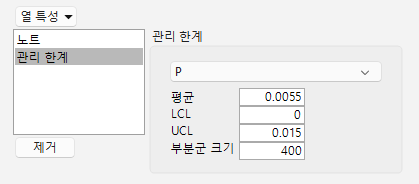

고정된 관리 한계 설정
JMP에서 도움말 > 샘플 데이터 폴더를 선택하고 Quality Control/Washers.jmp를 엽니다.
# defective 열을 마우스 오른쪽 버튼으로 클릭하고 열 특성 > 관리 한계를 선택합니다.
"Xbar"를 P로 변경합니다.
"평균"에 0.0055를 입력합니다.
5.
"LCL"에 0을 입력합니다.
6.
"UCL"에0.015를 입력합니다.
7.
"부분군 크기"에 400을 입력합니다.
그림 1.2 JMP의 관리 한계
Control Limits in JMP
8.
확인을 클릭합니다.

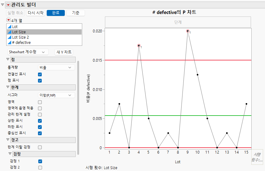

관리도 생성
JMP에서 분석 > 품질 및 공정 > 관리도 > P 관리도를 선택합니다.
# defective를 선택하고 Y, 불량 수를 클릭합니다.
Lot를 선택하고 부분군을 클릭합니다.
Lot Size를 선택하고 시행 횟수를 클릭합니다.
5.
확인을 클릭합니다.
6.
"관리도 빌더" 옆의 빨간색 삼각형을 클릭하고 제어판 표시를 선택합니다.
7.
경고 > 검정을 열고 검정 1을 클릭합니다.
그림 1.3 JMP의 관리도
Control Chart in JMP
8.
완료를 클릭합니다.

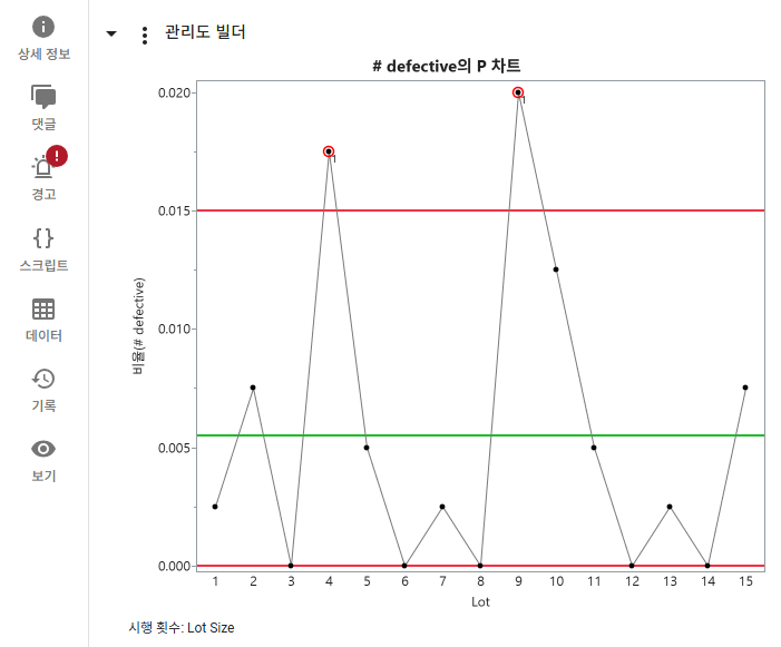

P 차트에 로트별 불량 와셔(washer)의 비율이 표시됩니다. 관리도 한계를 벗어난 두 개의 점이 있음을 확인할 수 있습니다.

그림 1.4 JMP Live의 관리도 게시물
Control Chart Post in JMP Live
관리도 경고는 그래프에서 빨간색 원으로 표시되며 빨간색 느낌표가 있는 경고 아이콘이 그래프 왼쪽에 나타납니다.

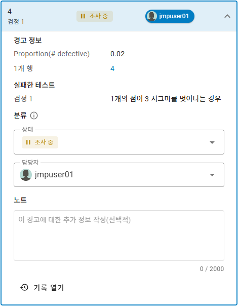

분류를 위한 경고 할당
JMP Live에서 관리도 게시물을 엽니다.
관리도에서 경고를 클릭합니다.

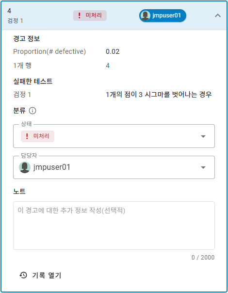

"경고" 패널이 열리고 해당 경고의 상세 정보가 표시됩니다. 자세한 내용은 그림 1.5에서 확인하십시오.
팁: 여러 경고를 단일 사용자 또는 그룹에 할당하려면 관리도에서 경고 주위를 상자 형태로 드래그한 후 마우스 오른쪽 버튼을 클릭하고 분류를 선택합니다.
"담당자" 옆의 Image shown here을 클릭하여 게시물에 액세스 권한이 있는 사용자 또는 그룹에 경고를 할당합니다. 또는 나에게 할당을 클릭합니다.
(선택 사항) 담당자를 위해 경고와 관련된 메모를 입력합니다.
팁:
메모에서 다른 사람을 @멘션하면 해당 사용자에게 알림이 전송됩니다.
글머리 기호의 * 텍스트, 번호 매기기 목록의 1. 텍스트, *기울임꼴*, **굵게 표시**와 같은 마크다운 문법을 사용하여 서식을 지정할 수 있습니다.
5.
저장을 클릭합니다.
그림 1.5 JMP Live에서 경고 할당
Assigning a Warning in JMP Live
담당자는 JMP Live와 이메일을 통해 알림을 받습니다. 알림에 대한 자세한 내용은 경고 알림 관리에서 확인하십시오.

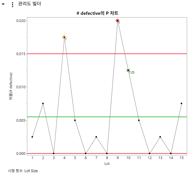

분류 상태
미처리(빨간색 원)
경고가 아직 처리되지 않았으며 주의가 필요합니다.
조사 중(노란색 마름모)
경고에 대해 조사 중입니다.
처리 완료(녹색 사각형)
경고 처리가 완료되었습니다.
그림 1.8 관리도의 분류 상태

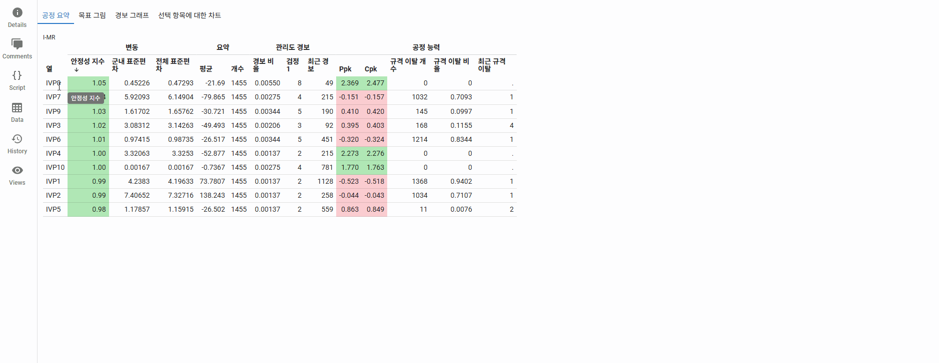

JMP Live 19부터는 대화식 공정 변수 선별 보고서를 게시할 수 있어 여러 공정을 한 번에 손쉽게 모니터링하고 추가 분석이나 조사를 위해 특정 공정을 대화식으로 선택할 수 있습니다.
대화식 공정 변수 선별의 예
이 예에서는 공정 측정값이 포함된 데이터 테이블에서 불안정한 공정을 식별하는 데 관심이 있습니다. 각 열에는 "규격 한계" 열 특성이 포함되어 있습니다. 공정이 안정적이면 공정 능력을 계산하는 것이 적절합니다.
도움말 > 샘플 데이터 폴더를 선택하고 Semiconductor Capability.jmp를 엽니다.
열 > 열 관리자를 선택합니다.
필터 상자를 클릭하고 "IVP"를 입력합니다.
Processes 옆의 회색 삼각형을 선택하여 결과를 표시합니다. 모든 IVP 공정을 선택한 후 보고서를 닫습니다.
5.
데이터 테이블에서 분석 > 품질 및 공정 > 공정 변수 선별을 선택합니다.
6.
공정 변수를 클릭합니다. 그러면 선택한 10개 열이 공정 변수로 지정됩니다.
"관리도 유형"은 "I-MR"(개별값 및 이동 범위 차트)로 설정되어 있습니다.
7.
확인을 클릭합니다.

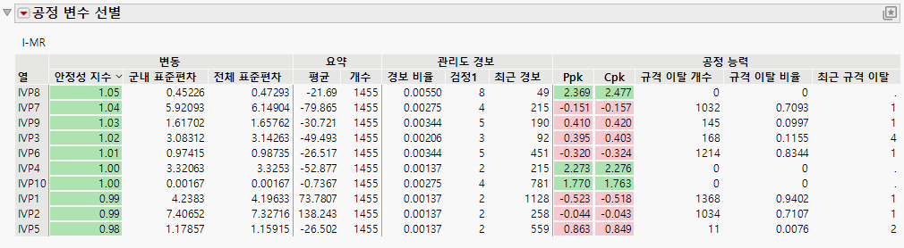

그림 1.9 JMP의 공정 변수 선별 요약 보고서
Process Screening Summary Report in JMP
이 보고서에는 각 공정에 대한 결과 테이블이 포함되어 있습니다. 결과는 공정의 안정성을 측정하는 안정성 지수를 기준으로 정렬됩니다. 안정적인 공정의 안정성 지수는 1에 가깝습니다. 값이 높을수록 공정의 안정성이 낮음을 의미합니다("안정성 지수" 옆에 캐럿이 표시되어 정렬되었음을 나타냄).
8.
안정성이 낮은 공정을 자세히 살펴보기 위해 IVP8, IVP7, IVP9를 클릭합니다. 강조 표시된 행을 마우스 오른쪽 버튼으로 클릭하고 선택 항목에 대한 차트 표시를 선택합니다.
9.
"공정 변수 선별"의 빨간색 삼각형을 클릭하고 다음 옵션을 선택합니다.
경보 그래프
목표 그림
참고: 보고서를 JMP Live에 게시하면 추가 차트가 탭에 나타납니다.
10.
파일 > 게시 > JMP Live에 보고서 게시를 선택합니다.
참고: JMP Live 서버 연결을 설정해야 하며 JMP Live에 로그인해야 할 수도 있습니다. 자세한 내용은 JMP 도움말의 "JMP Live 서버에 연결 추가"를 참조하십시오.
11.
마법사의 단계에 따라 보고서를 게시한 후 JMP Live에서 보고서를 엽니다.
그림 1.10 JMP Live의 공정 요약 게시물
Process Summary Post in JMP Live
이 게시물에 대해 다음 사항을 참고하십시오.
추가 차트(이 예의 경우 목표 그림, 경보 그래프, 선택 항목에 대한 차트)가 탭에 나타납니다. "선택 항목에 대한 차트" 탭에는 JMP Live에 게시하기 전에 JMP에서 선택한 행에 대한 차트가 포함되어 있습니다.
테이블의 열이나 그래프의 점을 클릭하면 오른쪽에 해당 항목의 개별 관리도가 표시됩니다.

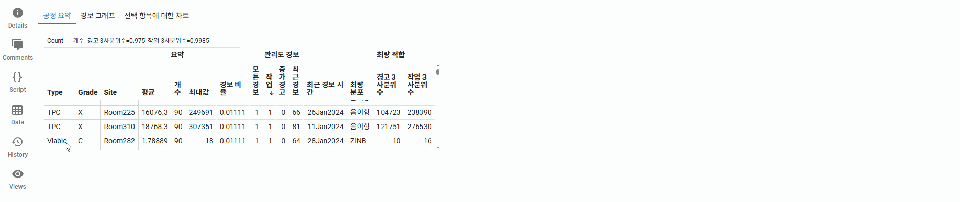

환경 모니터링의 예
이 예에서 제약 제조업체는 환경 오염 물질이 있는지 검사하기 위해 현장을 모니터링합니다. 여러 모니터링 장치가 이러한 오염 물질에 대한 데이터를 하루에 여러 번 보고합니다. 공정 변수 선별 플랫폼을 사용하여 데이터를 의미 있게 처리하고 JMP Live에서 보고서를 공유합니다.

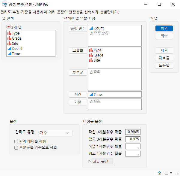

JMP에서 도움말 > 샘플 데이터 폴더를 선택하고 Quality Control/Environmental Monitor Sim.jmp를 엽니다.
Count를 선택하고 공정 변수를 클릭합니다.
Type, Grade, Site를 선택하고 그룹화를 클릭합니다.
5.
Time을 선택하고 시간을 클릭합니다.
6.
"관리도 유형"을 개수로 설정합니다.
그림 1.11 JMP의 공정 변수 선별 시작 창
Process Screening Launch Window in JMP
7.
확인을 클릭합니다.
8.
"요약" 테이블에서 Viable 유형의 네 번째 행을 선택합니다.
9.
선택 항목에 대한 차트 표시
경보 그래프
10.
"선택 항목에 대한 차트"의 빨간색 삼각형을 클릭하고 다음 옵션을 선택합니다.
표식 표시
영역 표시
원 안의 경보 점

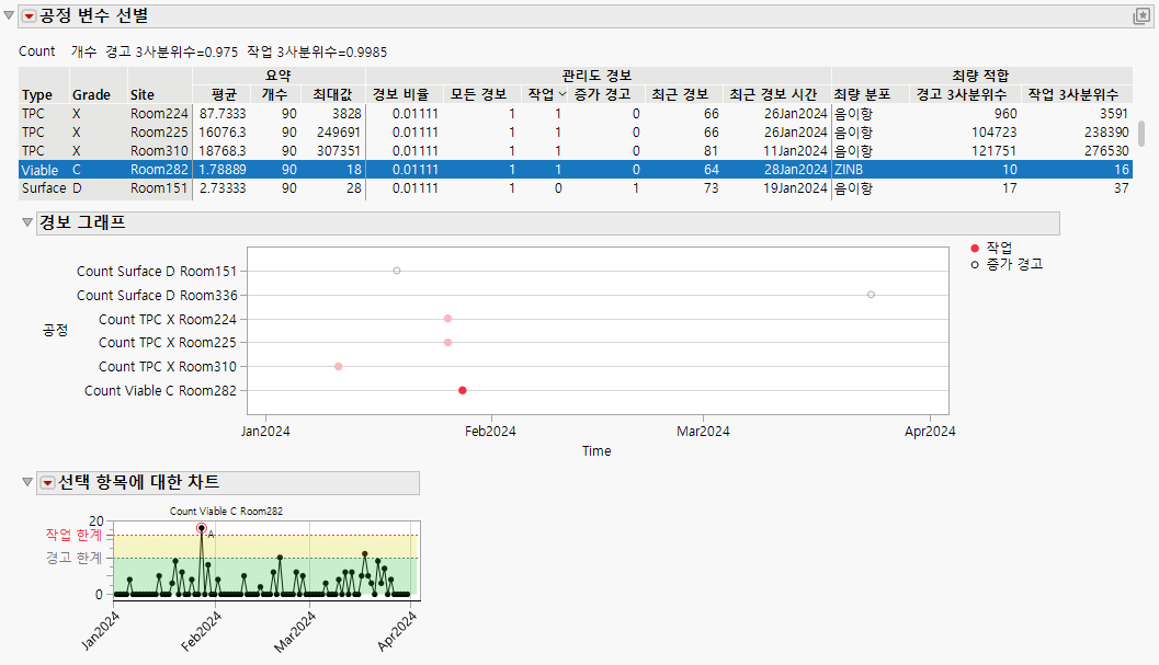

그림 1.12 JMP의 공정 변수 선별 보고서
Process Screening Report in JMP
"요약" 테이블(일부만 표시됨)에는 각 공정이 "작업" 수를 기준으로 정렬됩니다.
팁: "요약" 테이블 크기를 조정하려면 테이블 하단을 클릭한 상태로 드래그합니다.
선택한 공정에 대한 다음 정보를 참고하십시오.
2024년 1월 말에 작업 경보가 발생했습니다. 작업 한계(작업 3사분위수)는 16으로 설정되었으며, 이는 적합 분포의 99.85% 분위수에 해당합니다.
경보 그래프는 선택한 공정과 거의 동시에 경보가 발생한 두 개의 공정을 비롯하여 날짜별로 경보가 기록된 총 6개 공정을 보여 줍니다. 이는 모니터링 현장 간의 교차 오염 가능성을 나타낼 수 있습니다.
11.
12.
13.
그림 1.13 JMP Live의 공정 요약 게시물
추가 차트(이 예의 경우 경보 그래프, 선택 항목에 대한 차트)가 탭에 나타납니다. "선택 항목에 대한 차트" 탭에는 JMP Live에 게시하기 전에 JMP에서 선택한 행에 대한 차트가 포함되어 있습니다.
