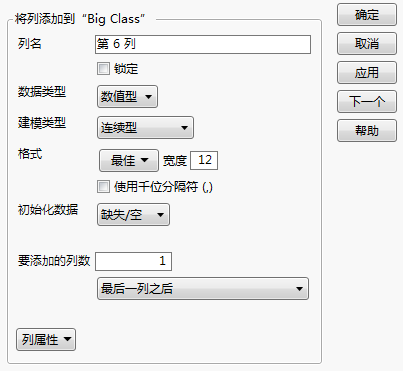

使用“新建列”添加一个或多个列
1. (可选)选择一个或多个新列要添加到其前或其后的列。
2. 选择列 > 新建列。
3. 更改列名。
默认情况下,新列名为第 1 列、第 2 列,依此类推。
4. 选择所有列的数据类型、建模类型和格式。请参见关于“列信息”窗口。
5. (可选)选择所有列的初始数据值。请参见初始化数据。
6. 指定新列要放置到的位置。若不选择任何选项,该列将添加到最后一列之后。
7. (可选)对于多个列,指定是否应将这些列分组。请参见组合列。
8. 要添加更多列,请执行以下步骤:
点击应用添加新列。
点击下一步,更改列属性,然后点击应用。
点击下一步添加另一列。
9. 点击确定保存所做更改。
图 4.2 “新建列”窗口
Image shown here
提示:要在创建列后更改建模类型,请点击列面板中的建模类型图标,另选一个类型。

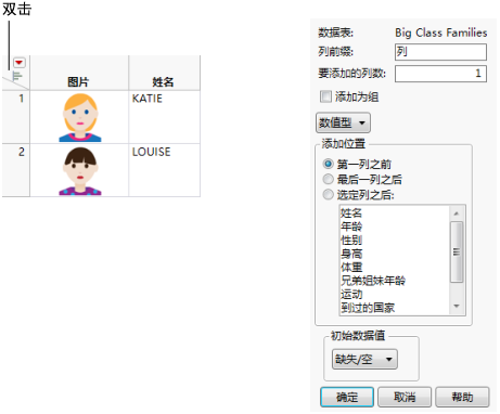

使用“添加多列”添加一个或多个列
1. 双击数据网格中的上部小三角区域。“添加多列”窗口随即显示。
图 4.3 添加多列
Image shown here
2. 更改每列的前缀。
3. 输入要添加的列数。
4. 指定是否应对列分组。请参见组合列。
5. 选择所有列的数据类型。请参见关于“列信息”窗口。
6. 指定新列要放置到的位置。
7. (可选)选择所有列的初始数据值。请参见初始化数据。
8. 点击确定保存所做更改。
