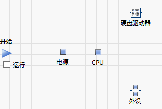

5. 将一个“并联”形状 Image shown here 拖到“CPU”形状右下方的位置。
6. 选择标签并键入“外设”。
7. 将“N 中取 K 个”形状 Image shown here 拖到“CPU”形状右上方的位置。
8. 选择标签并键入“硬盘驱动器”。
图 11.5 部分系统关系图

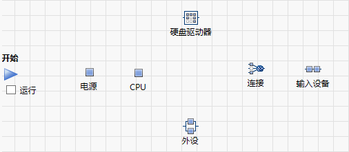

9. 将“结点”形状 Image shown here 拖到以前形状的右侧。
10. 选择标签并键入“连接”。
11. 将“串联”形状 Image shown here 拖到“结点”形状右侧的位置。
12. 选择标签并键入“输入设备”。
图 11.6 部分系统关系图
Image shown here

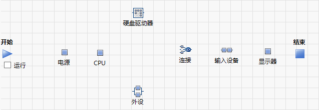

13. 将“基本”形状拖到“输入设备”形状右侧的位置。
14. 选择标签并键入“显示器”。
图 11.7 显示所有形状的系统关系图
Image shown here
