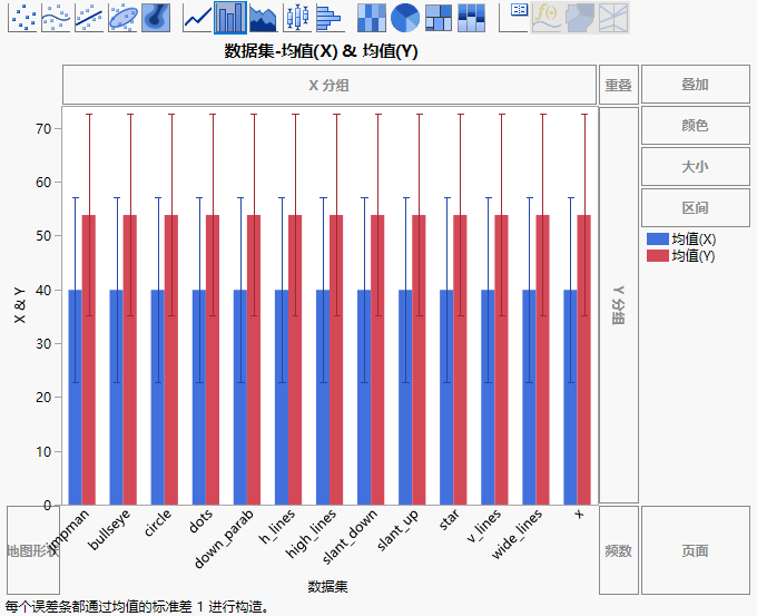

1. 选择帮助 > 样本数据库,然后打开 JMP Man Dozen.jmp。
2. 选择图形 > 图形生成器。
3. 选择 X 和 Y 并将其拖至 Y 区域。
4. 选择数据集并将其拖至 X 区域。
5. 点击“条形图”元素 Image shown here。
6. 对于“误差区间”,选择标准差。
图 9.41 JMP Man Dozen.jmp 的原始图形
您可以看到这些观测的均值和标准差是相同的,所以该图可提供的信息不多。使用预设图可以更深入地了解数据。

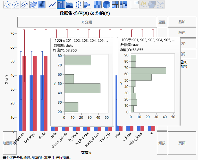

1. 在图形中,右击并选择悬停标签 > 直方图。
这将向悬停标签添加预设直方图。
2. 指向某些直条。例如,指向点和星形对应的红条。
提示:要使悬停标签保持不变以便与其他悬停标签进行比较,请点击右上角的固定图标 Image shown here。请参见将悬停标签固定在图形上。
图 9.42 示例:预设直方图
您可以看到测量值的分布明显不同。但您想查看另一种图形,散点图。

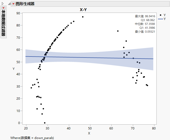

1. 将指针置于 down_parab 对应的蓝条上方,并点击该图形以便在新窗口中打开它。
该图形在“图形生成器”中打开。
注意:请注意,启动一个预设图时,您会在左侧看到一个“本地数据过滤器”。您可以使用“本地数据过滤器”展开并修改该图形。详细信息,请参见本地数据过滤器。
2. 点击“图形生成器”红色小三角并选择显示控制面板。
3. 点击“拟合线”元素 Image shown here。
4. 点击标题框图标 Image shown here。
5. 在“标题框”下,将“汇总统计量”改为5 数汇总。
6. 点击完成。
图 9.43 down_parab 的定制图形
7. 点击“图形生成器”红色小三角菜单并选择保存脚本 > 至剪贴板。
8. 关闭该“图形生成器”窗口。
9. 在原始图形中,右击并选择悬停标签 > 粘贴 Graphlet。
这会将定制图形作为模板应用到所有悬停标签图。悬停在一些直条上方以查看更改。

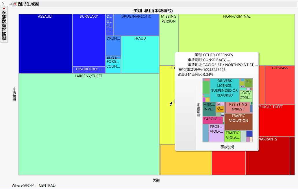

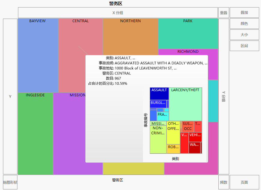

4. 点击“矩形树图”元素 Image shown here。
您可以看到旧金山不同警务区的矩形树图。

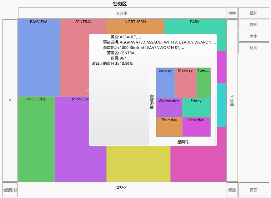

5. 右击该图形并选择悬停标签 > 矩形树图。
6. 将指针置于“中央”之上以查看悬停标签图。
图 9.44 “中央”对应的初始悬停标签图
悬停标签图显示了每个警务区各周中星期几所发生的事件数。而在本例中,您想要按类别查看每个警务区发生的事件数。

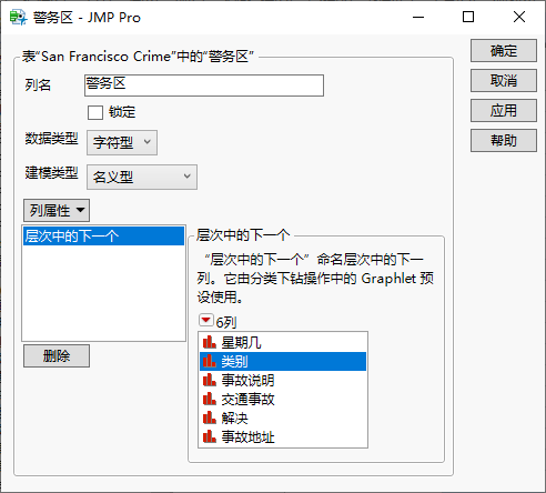

1. 在 San Francisco Crime.jmp 数据表中,右击警务区列标题并选择列属性 > 层次中的下一个。
2. 在“层次中的下一个”下方,点击类别。
图 9.45 为“层次中的下一个”选定的类别
3. 点击确定。

5. 在“图形生成器”中,再次将指针放在“中央”上方,以查看更新的悬停标签图。
图 9.46 “中央”对应的更新的悬停标签图
悬停标签图显示了按类别划分的每个警务区发生的事件数。

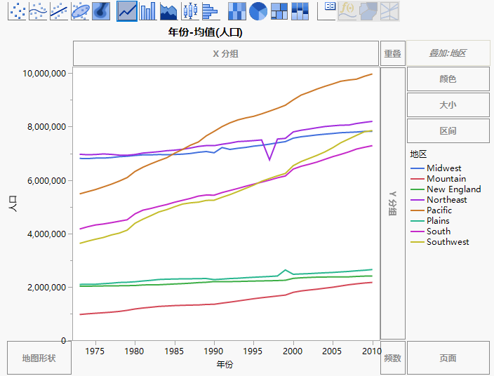

1. 选择帮助 > 样本数据库,然后打开 CrimeData.jmp。
这些数据显示了美国各个地区和各州的犯罪率。
2. 选择图形 > 图形生成器。
3. 选择人口并将其拖至 Y 区域。
4. 选择年份并将其拖至 X 区域。
5. 选择地区并将其拖至叠加区域。
6. 点击“线图”元素 Image shown here。
图 9.48 美国各地区每年人口犯罪率均值
该图显示了不同年份受不同犯罪率影响的每个美国地区的人口均值。在悬停标签图中,您希望看到一个更加细化的视图,其中显示的是美国各州而不是地区的影响。

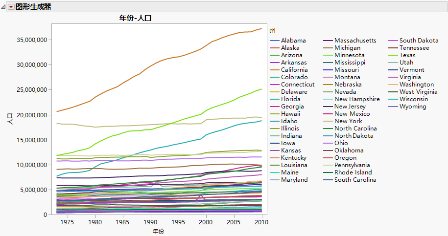

2. 在该图形的副本中,选择州并将其拖至叠加区域。
地区将被州取代。
3. 点击完成。
图 9.49 美国各州每年人口犯罪率均值

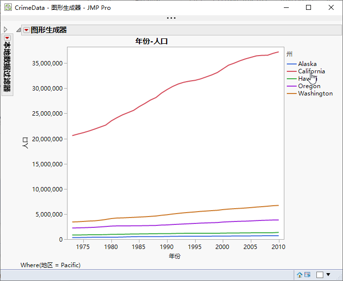

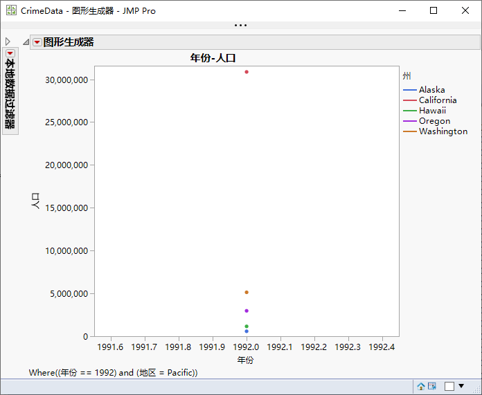

7. 将指针置于“太平洋”线条上方,然后点击以启动悬停标签图。
图 9.50 按州和年份显示太平洋地区犯罪率的悬停标签图
因为我们仍按年过滤,所以这个视图太细化,不太有用。您想要删除年份过滤器,以便图形只按地区过滤。
8. 关闭太平洋地区的悬停标签图。
删除过滤器列

5. 悬停在“太平洋”线条上方,然后点击以启动悬停标签图。
图 9.52 按州显示太平洋地区犯罪率的悬停标签图
您可以看到,悬停标签图不再按年份过滤,而是仅按地区过滤,从而创建了更有用的可视化视图。
