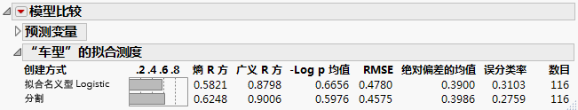

图 10.8 最初的“模型比较”报表
该报表显示“分割”模型的“熵 R 方”和“广义 R 方”的值略高,而“误分类率”的值略低。

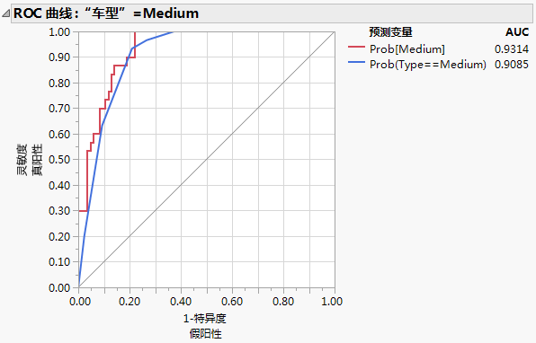

4. 点击“模型比较”红色小三角并选择 ROC 曲线。
显示了针对每个车型的 ROC 曲线,Figure 10.9显示了其中一条曲线。
图 10.9 车型为“Medium”的 ROC 曲线
通过查看所有 ROC 曲线,您会发现这两个模型的预测能力差不多。

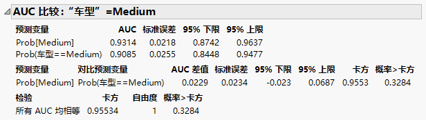

5. 点击“模型比较”红色小三角并选择 AUC 比较。
显示了针对每个车型的“AUC 比较”报表,Figure 10.10显示了其中一个报表。
图 10.10 车型为“Medium”的 AUC 比较
该报表显示了两个模型的 AUC 值(ROC 曲线下面积)之间的差值的假设检验结果。通过检查这些结果,您会发现车型的任何水平的 AUC 值之间都不存在统计差异。
您可以得出结论认为这两个模型的预测能力没有很大的差异,原因如下:
• R 方值和 ROC 曲线相似。
• AUC 值之间不存在统计上的显著性差异。
