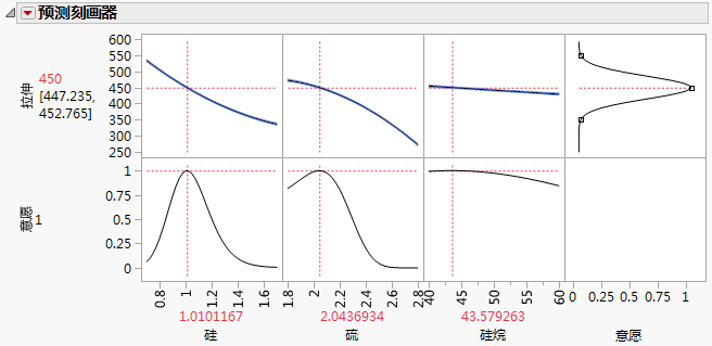

3. 点击“预测刻画器”红色小三角并选择最优化和意愿 > 最大化意愿。
图 4.6 最大化意愿设置
Image shown here
使意愿函数最大化的拉伸值为 450。可得到预测的拉伸值 450 的一个因子水平设置组合为:硅石 = 1.0101,硫磺 = 2.0437 且硅烷 = 43.5792。

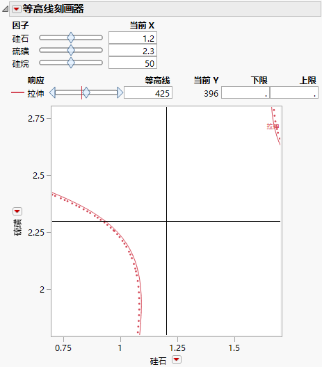

4. 点击“响应拉伸”红色小三角并选择因子刻画 > 等高线刻画器。
为了确保您的新设置组合使意愿最大化,您想确保设置在 450 的 2 个单位内预测拉伸。此外,您需要一个高水平的硅烷值(固定设置为 60)。
图 4.7 Bounce Data.jmp 的等高线刻画器
Image shown here
初始图显示拉伸值为 425 且硅烷值为 50 时硅石和硫磺的等高线值。

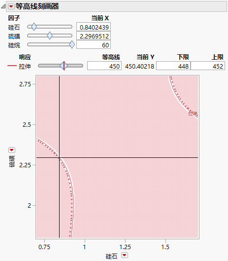

5. 在响应控件中,将拉伸的等高线值设置为 450。将拉伸的下限和上限分别设置为 448 和 452。按 Enter。
6. 将硅烷的当前 X 设置为 60。
图 4.8 最优设置的等高线刻画器
Image shown here
红色的实曲线上的值是预测拉伸值将为 450 时的硅石和硫磺值。未着色带内的值预测拉伸值介于 448 和 452 之间。您可以将图上显示的十字准线拖到未着色部分来查找硅石和硫磺的特定设置。Figure 4.8中显示了一个这样的设置。
