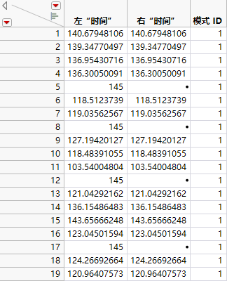

图 5.9 模拟的部分结果
Image shown here
Figure 5.9显示了模拟数据表的部分列表。模式 ID 为 1 的应力模式仅定义了至多 145 个时间单位。由于启动窗口中的“模式配置”设置设置为“终止”,针对应力模式 1,模拟将删失 145 处的所有模拟值。
