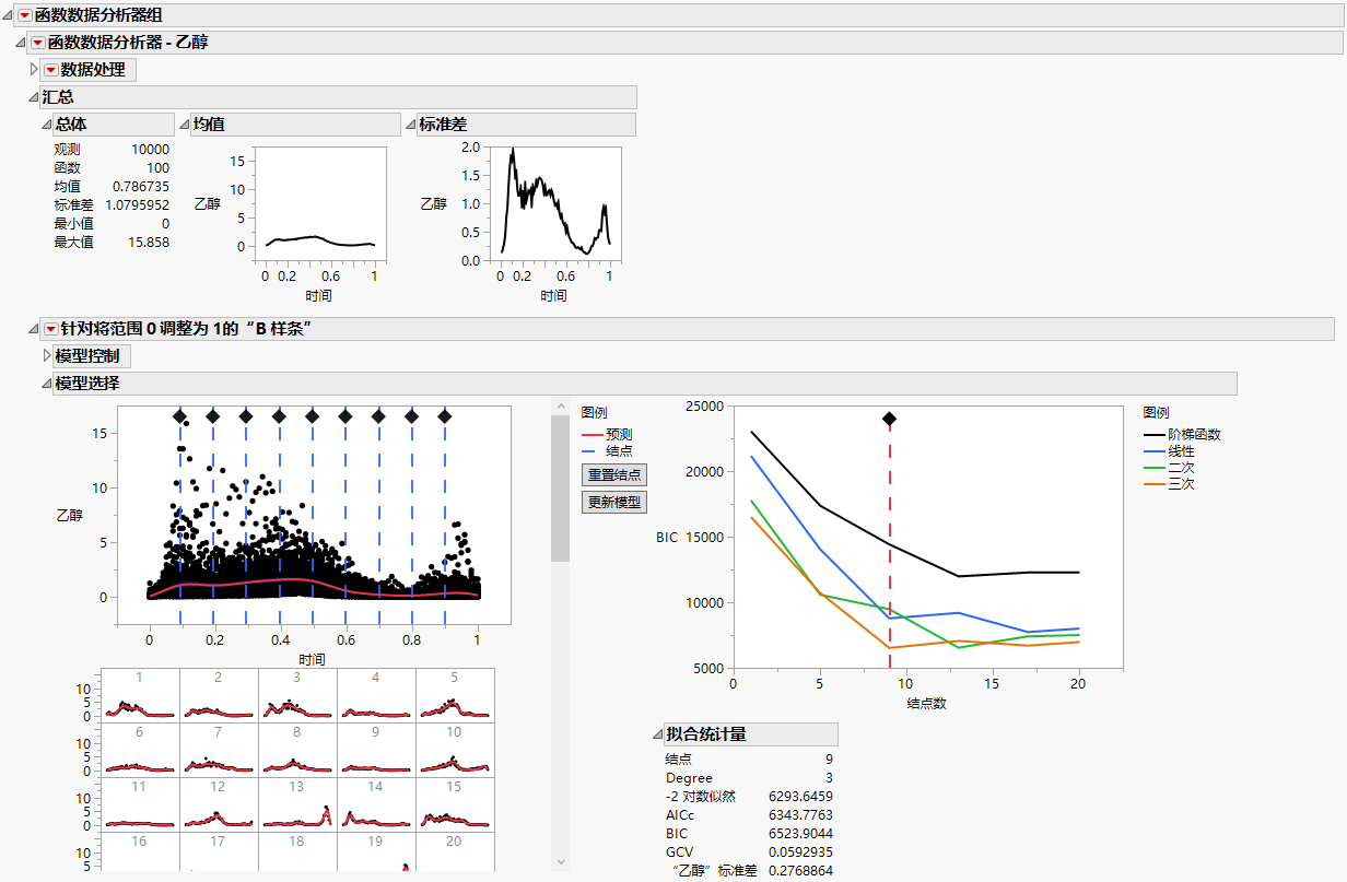

7. 点击“函数数据分析器组”红色小三角并选择数据处理 > 对齐 > 将范围对齐为 0 到 1。这在每个“函数数据分析器”报表中将输入变量对齐为介于 0 到 1 之间。
8. 点击“函数数据分析器组”红色小三角并选择模型 > B 样条。这对每个函数过程拟合 B 样条模型。
图 15.7 乙醇的“函数数据分析器”报表
图 15.8 乙醇的“模型汇总”报表
Figure 15.7 和Figure 15.8显示一个函数过程变量“乙醇”的模型报表。滚动整个报表以查看每个过程变量的模型拟合情况。接着,在分析中使用“函数汇总”报表中的 FPC。

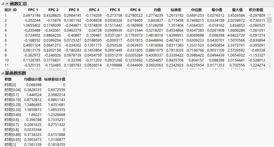

1. 按 Ctrl 的同时点击任意“函数汇总”红色小三角,然后选择定制函数汇总。
2. 在输入要显示的 FPC 数旁边的框中,键入 3。
3. 点击取消选择所有汇总框。
4. 点击确定。
5. 点击“函数数据分析器组”红色小三角并选择保存汇总。

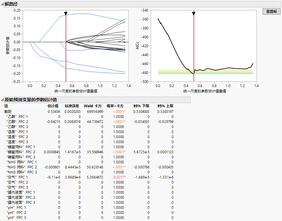

图 15.9 批次产量的“广义回归”报表
“广义回归”报表显示产量显著受乙醇、糖蜜饲料、NH3 饲料和空气的某些成分的影响。模型的 R 方为 0.73225。通过首先使用 FDE 对函数过程进行降维,您大大减少了变量数,但是仍具有构建合理预测模型的能力。
