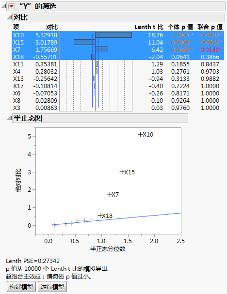

图 10.9 Supersaturated.jmp 的筛选报表
Image shown here
请注意,突出显示了四个因子。根据 0.05 临界值准则,因子 X10、X15 和 X7 是活跃的。在“半正态图”中,X18 接近蓝线,指示其接近 0.1 这个截止显著值。0.1 这个临界值在因子选择上很宽松,所以您不会错过可能活跃的因子。
X10、X15 和 X7 的对比估计值 5.1、–3 和 1.8 接近其模拟值(5、–3、2)。
p 值在统计上不完全有效,因为它基于的模拟假定设计正交,这不适用于超饱和设计的情况。不过,如图所示,p 值有助于标识效应以便于进一步调查。
