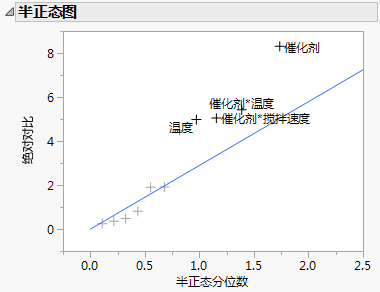

“拟合两水平筛选”平台是一个建模平台,您可以使用该平台分析从筛选设计得到的实验数据。“拟合两水平筛选”平台可帮助您识别对响应影响大的效应。
“拟合两水平筛选”平台基于效应稀疏原则 (Box and Meyer, 1986)。该原则主张在筛选设计所研究的效应中只有相对较少的效应是活跃的。多数效应是非活跃的,这表示其真正效应是可忽视的,并且其估计值可被视为随机误差。
当关注的模型包含交互作用项时,筛选设计往往不提供误差自由度。因此,经典效应检验不可用。在这些情形下,“拟合两水平筛选”平台尤其有用。
图 10.1 “拟合两水平筛选”报表中的半正态图
