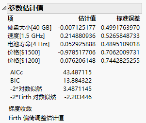

3. 点击运行模型。
图 18.7 试行调查的参数估计值
Image shown here
要构造将要提供给 10 个响应者的最终选择设计,您需要参数估计值的先验均值和方差。Figure 18.7 中的分析提供了参数均值的估计值(估计值)及其标准误差的估计值(标准误差)。您需要将标准误差视为标准差的先验估计值。下一步,要计算特性的方差估计值,需构造一个 JMP 表并将标准误差乘方。

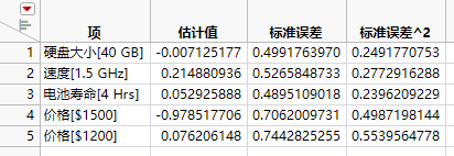

4. 右击“参数估计值”报表并选择制成数据表。
5. 在新数据表中,右击标准误差列标题并选择新建公式列 > 变换 > 平方。
名为标准误差^2 的列将添加到数据表中。其值将作为选择模型参数的先验方差估计值。
图 18.8 最后一列中包含方差估计值的“无标题”数据表
Image shown here
