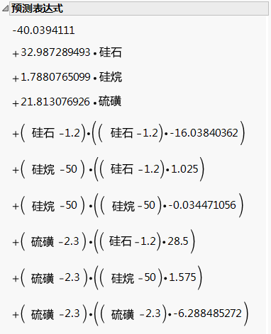

7. 点击“响应‘磨损’”红色小三角并选择估计值 > 显示预测表达式。
图 A.17 带未编码因子的模型的预测表达式
Image shown here
系数无法帮助您比较效应大小。系数的大小不反映效应在设置范围内对磨损的影响。此外,系数难以解释。例如,系数不便于您了解硅石位于范围的中点值时的预测响应。

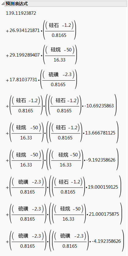

12. 点击“响应‘磨损’”红色小三角并选择估计值 > 显示预测表达式。
图 A.18 带编码因子的模型的预测表达式
Image shown here
使用编码因子的系数可以比较效应大小。在设计设置范围内,硅烷对磨损的影响最大。硅石和硅烷*硫磺交互作用的影响也很大。
编码因子的系数也更容易解释。例如,当所有因子处于范围中心时,磨损的预测值为截距,即 139.12。
