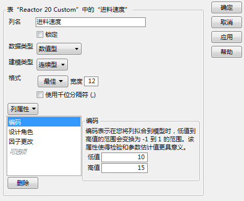

“编码”列属性仅应用到具有数值数据类型的列。它对列中的数据应用一个线性变换。在“编码”列属性窗口中,您指定低值和高值。原始数据中的低值和高值会变换为 –1 和 +1。每当该列作为“拟合模型”平台中的模型效应输入时,JMP 使用变换后的数据值。
出于以下原因,编码属性很有用:
• 编码后的预测变量使得可以更轻松地解释和比较参数估计值。
• 编码后的预测变量帮助降低具有交互作用和高阶项的模型的多重共线性。
除“加速寿命试验设计”之外的任何实验设计平台创建设计时,JMP 会为具有数值数据类型的每个非混料因子定义一个“编码”列属性。Figure A.12显示 Design Experiment 文件夹下 Reactor 20 Custom.jmp 样本数据表中进料速度列的“编码”列属性面板。
图 A.12 “进料速度”的“编码”属性面板
