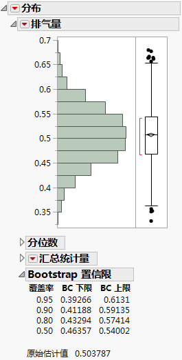

图 11.1 斜率参数的 Bootstrapping 结果
Image shown here
