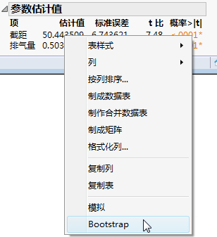

9. 右击参数估计值报表中的估计值列并选择 Bootstrap。
图 11.2 Bootstrap 选项
Image shown here
拆分选定列选项选定时,右击的列是相关的。请参见“Bootstrapping”窗口选项。

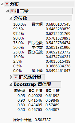

13. 在“Bootstrap 结果”表中,运行分布脚本。
“分布”报表包括“Bootstrap 置信限”报表。
图 11.3 Bootstrap 报表
Image shown here
斜率的估计值(step 6)为 0.504。根据 Bootstrap 结果中的 95% 覆盖率,该公司可以估计出斜率介于 0.40028 和 0.61892 之间。排气量变化一个单位时,在 95% 的置信区间内,马力变化量介于 0.40028 和 0.61892 之间。该斜率的 bootstrap 置信区间(0.400 到 0.619)比使用step 7和step 8中的常用回归假设获得的置信区间(0.425 到 0.583)略宽一些。
