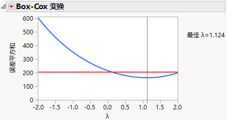

图 3.54 Box Cox Y 变换
Image shown here
该图显示 λ 的最佳值介于 0.1 和 2.0 之间。JMP 使用两个最佳值之间的插值(采用 λ 值的 0.2 单位网格)选择的值为 1.124。
