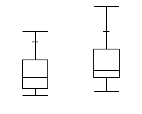

箱线图元素 Image shown here 显示离群值或分位数箱线图。箱线图提供值分布的紧凑视图。当变量的数据类型为“数值”时,箱线图元素很有用。有关离群值和分位数箱线图的详细信息,请参见《基本分析》中的离群值箱线图和分位数箱线图。

图 3.33 箱线图选项
