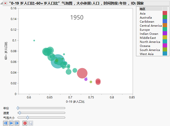

气泡图是一个将点表示为圆圈(或气泡)的散点图。气泡图可以是动态的(随时间变化播放动画),也可以是静态的(不能移动的固定气泡)。使用气泡图可以:
• 使用时间变量动态播放气泡动画,以查看气泡随时间的移动及其模式
• 使用大小和颜色明确区分不同的变量
• 将数据(行)聚合为单个气泡,简化气泡图
由于您可以最多同时查看五个维(x 位置、y 位置、大小、颜色和时间),所以气泡图可以产生动画视觉效果,使模式和趋势显而易见。
注意:最早开始动态气泡图研究的是卡罗琳学院国际卫生学教授 Hans Rosling 以及 Gapminder.org 项目的参与人员。
图 5.1 气泡图示例
Image shown here
