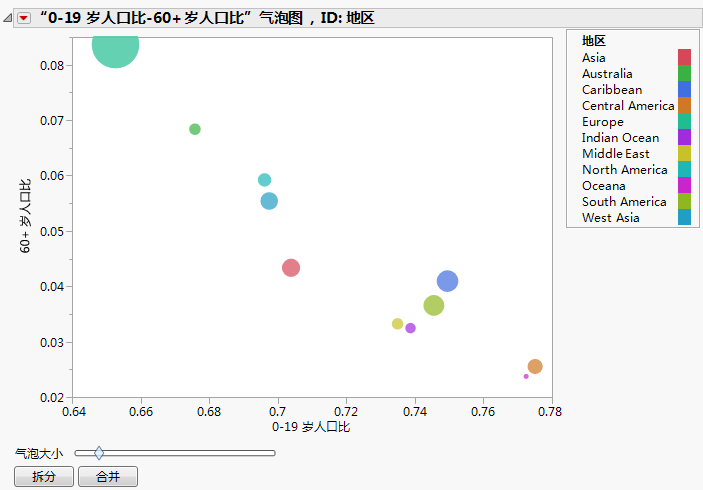

随即出现初始报表窗口。(Figure 5.9 使用默认的 JMP 颜色。)
图 5.9 包含 ID 变量的初始报表窗口

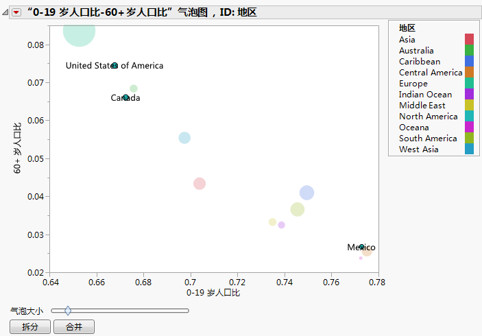

将表示 North America(北美)地区的气泡拆分为国家。
8. 点击表示 North America 的气泡(在气泡上方悬停以查看其标签,或使用图例查找 North America 的颜色)。
9. 点击拆分。
您可以看到 North America 气泡拆分为三个气泡,分别表示 North America 地区内的三个国家 — United States of America(美国)、Canada(加拿大)和 Mexico(墨西哥)。
图 5.10 拆分 North America 气泡
