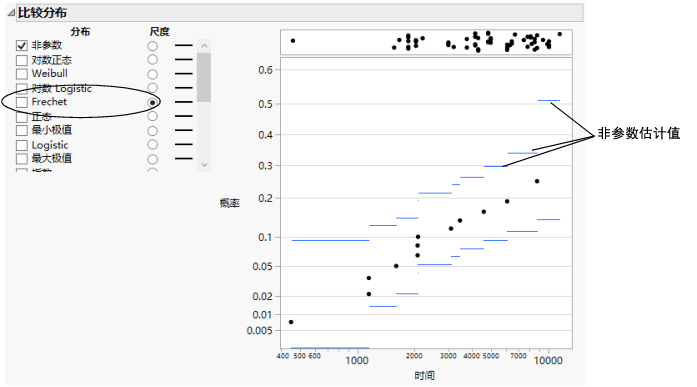

在初始“比较分布”报表中,概率轴和时间轴是线性的。但假定您想要查看基于 Fréchet 尺度的分布估计值。1
1. 执行“寿命分布”平台的示例中的step 1到step 5。
2. 在“比较分布”报表中,选择“尺度”列中的 Fréchet。
3. 点击“寿命分布”红色小三角并选择区间类型 > 点态。
图 3.14 具有 Fréchet 概率尺度的非参数估计值
Image shown here
使用 Fréchet 尺度,非参数估计值近似为一条直线,这意味着 Fréchet 拟合可能合理。

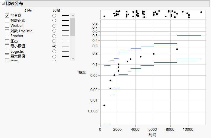

4. 在“尺度”列中选择最小极值。
非参数估计值不再近似为一条直线。您现在知道最小极值分布不合适。
